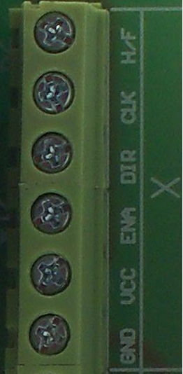

Piny złącza sterującego P2
Płyta główna umożliwia podłączenie 4 sterowników silników krokowych (osie X,Y, Z, A). Czwarta oś A wyprowadzona jest na złączu AUX. Poniżej opis pinów złącza śrubowego ARK jednej z osi.
| Sygnał | Funkcja |
| H/F | Wybór trybu pracy sterownika SSK-B01 |
| CLK | Wyjście sygnału kroku osi Y |
| DIR | Wyjście sygnału kierunku osi Y |
| ENA | Wyjście sygnału zezwolenia na pracę sterownika |
| VCC | Wyjście zasilania +5VDC |
| GND | Masa zasilania 5V i sygnałów sterujących |
