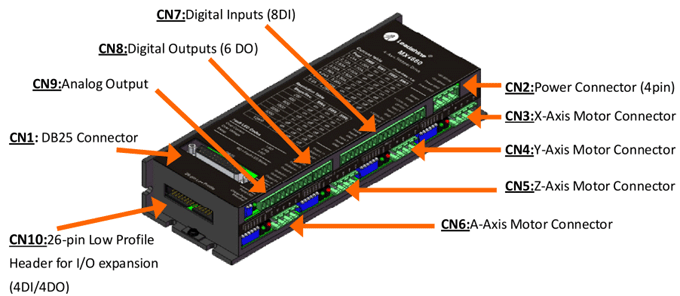

Złącza MX4660

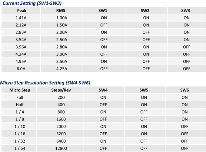

Ustawienia przełączników DIP dla sterownika MX4660

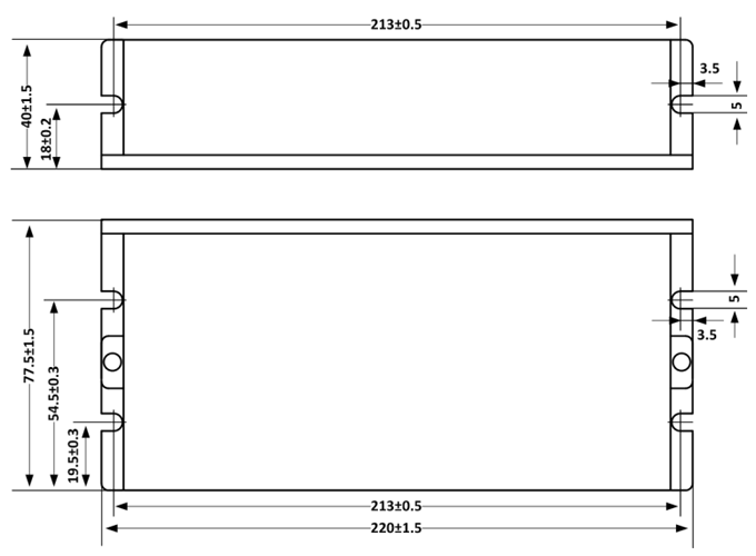

Wymiary MX4660

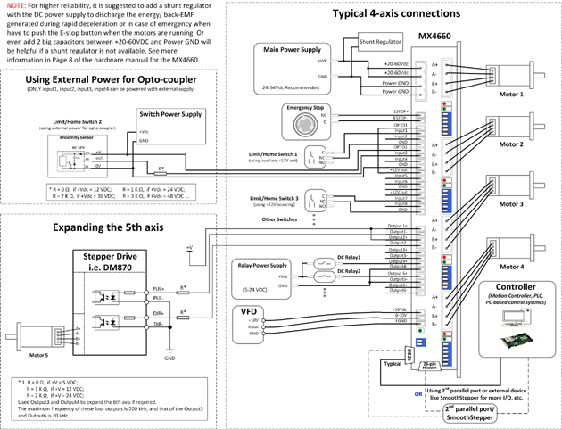

Podłączenie sterownika MX4660
