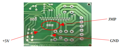

Ustawianie prądu sterownika.
Sterownik umożliwia współpracę z silnikami krokowymi o prądzie do1,5A na fazę. Prąd sterownika możemy regulować poprzez dobór wartości oporników R6 i R7. Należy tu skorzystać z następującej zależności:
Io=Vref/R6
Napięcie Vref wyznaczamy za pomocą pola lutowniczego oznaczonego na płytce jako JMP. Zwarcie cyną środkowego pola lutowniczego do +5V spowoduje, iż napięcie Vref przyjmie wartość 0,8V. Natomiast zwarcie do GND sprawi, że napięcie Vref wyniesie 0,5V.
W pierwszym przypadku (Vref = 0.8V) prąd wyjściowy Iout osiągnie swoją maksymalną wartość dla danej rezystancji. Natomiast dla Vref = 0,5 V prąd Iout osiągnie jedynie ok.60% wartości maksymalnej. Dla przykładu jeżeli mamy silnik, który ma 1A na fazę, wówczas dla Vref = 0.8V rezystory R6 i R7 równe 0R8 ohma. Dla tej rezystancji, gdy zewrzemy punkt lutowniczy z masą wówczas prąd osiągnie około 0,62A.
