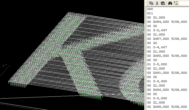

STEP2CNC 1.5 - Konwersja bitmap na "dziurkowanie"
Moduł konwersji plików bitmapowych (np. zdjęć) na g-kody ma dodaną opcję "dziurkowania" materiału. Podstawą tego algorytmu jest zamiana odcieni szarości poszczególnych pikseli bitmapy na głębokości wiercenia. Dzięki temu użytkownik zyskał możliwość tworzenia specyficznych obrazów powstałych na skutek wiercenia otworów o różnej głębokości, a co za tym idzie "zapełnienia" obrabianego obszaru otworami o różnym stopniu wypełnienia. Jak poprzednio nie ma znaczenia, czy plik jest bitmapą kolorową, czy monochromatyczną. Poniżej wynik przerobienia mapy bitowej. Widoczny kawałek napisu "Kopytko". Należy zwrócić uwagę na g-kod (po prawej stronie podglądu 3D). Każda dziurka ma dojazd (G0), zjazd do powierzchni (także G0) i dopiero wiercenie ruchem pracy (G1). Dzięki temu dojazdy mogą być np. bardzo szybkie, a samo wiercenie bardzo wolne.
Dziurkowanie map bitowych w programie Step 2 CNC
