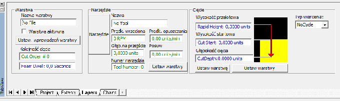

W zakładceLayers możemy określić parametry obróbki danej warstwy, m. innymi: rodzaj narzędzia, prędkość pracy, głębokość cięcia, czy tzw. wysokość przelotową.
Okno warstw w programie Lazycam
Rys.12. Widok zakładki Layers paska zdarzeń
Zanim omówimy dokładnie zakładkę Layers parę słów wstępu o warstwach. Jak już wcześniej zostało wspomniane, program LC pracuje na tzw. Warstwach. Po lewej stronie okna programu znajduje się Okno projektu, w którym to znajduje się drzewko z warstwami (widoczne po zaznaczeniu zakładki Project – rysunek poniżej).
Pasek zakładek programu Lazycam
Każda warstwa zawiera tzw. Łańcuchy (warstwę możemy rozwinąć na drzewku przy pomocy plusa), a łańcuchy zawierają, tzw. ogniwa ( łańcuch również, możemy rozwinąć przy pomocy plusa). Zaznaczenie wybranego elementu (łańcuch/ogniwo) na drzewku, spowoduje podświetlenie tego elementu na oknie ze ścieżką narzędzia i odwrotnie, zaznaczenie elementu na oknie ścieżki narzędzia, spowoduje podświetlenie wybranego łańcucha/ogniwa na drzewku. Program wykonuje wszystkie elementy tego drzewka od góry do dołu. Jak już wspomniano kolejność wykonywania może być zmieniana automatycznie przez program (funkcja Autoustawienia – program sam dobierze najbardziej optymalną kolejność wykonania, tak aby uzyskać jak najmniej przejazdów); jednak funkcja ta nie zawsze działa optymalnie, wówczas mamy możliwość ręcznej zmiany kolejności wykonania. Jeżeli chwycimy dany element (warstwę/łańcuch) przy pomocy lewego klawisza myszy, wówczas możemy zmieniać ich położenie na drzewku. Natomiast, gdy klikniemy prawym klawiszem myszy na wybranej warstwie, lub łańcuchu - wówczas otworzy się podręczne menu przy pomocy, którego możemy usunąć wybraną warstwę, zoptymalizować jej wykonanie, przenieść łańcuch do nowej (tutaj musimy podać nazwę nowo tworzonejwarstwy), lub do innej, istniejącej już warstwy (w tym przypadku wybieramy nazwę z grupy istniejących warstw).
W polu Warstwa zakładki Layers możemy określić nazwę zaznaczonej warstwy, to czy dana warstwa ma być aktywna, czy nie (czytaj wykonana, czy nie). Wyłączenie danej warstwy spowoduje, że obiekty do niej przypisane nie będą wyświetlane na oknie ścieżki narzędzia, oraz wprowadzane zmiany na warstwach nie będą się jej tyczyły. Mamy tutaj również podgląd na kolejność wykonania danej warstwy (numeracja od 0).

W polu Cięcie zakładki Layers możemy określić w jaki sposób, ma się poruszać narzędzie podczas pracy.
Pole cięcia w zakładce warstw programu Lazycam
Rys.16. Widok pola Cięcie zakładki Layers
Wysokość przelotowa – jest to wysokość na jakiej ma się poruszać narzędzie nad materiałem, podczas przejazdów pomiędzy cięciami.
Wysokość startowa – jest to wysokość nad materiałem od której chcemy zacząć obrabiać materiał (zazwyczaj przyjmuje wartość 0).
Głębokość cięcia – określa jak głęboko ma być obrobiony detal (powinna to być wartość ujemna). Parametr ten jest powiązany z parametrem Max Cut p/pass (Rys.15) – na podstawie tych dwóch parametrów określamy na ile przejść będzie wykonywana dany przejazd. Dla przykładu, jeżeli zdefiniowaliśmy, że głębokość cięcia danej warstwy ma 10mm, a parametr Cut p/pass ustawiony został na 2mm, to program powtórzy przejazd 5 krotnie, za każdym razem zbierając po 2 mm, aby uzyskać zadaną głębokość 10mm.
Kliknięcie przycisku Ustaw warstwę spowoduje przypisanie wprowadzonych głębokości jedynie do aktualnie wybranej warstwy. Przycisk Ustaw warstwy spowoduje ustawienie wszystkich aktywnych warstw. Sugeruje się, aby dla każdej z warstwy z osobna ustawić parametry obróbki.
Warto zauważyć, że gdy importujemy np. plik DXF do programu LC, wówczas program przyjmuje domyślne narzędzie (wraz z jego parametrami), oraz domyślne głębokości dla osi Z dla każdej z warstwy/łańcucha tak, aby móc pokazać ruchy przelotowe. Program ustawia prędkość wchodzenia w materiał (Plunge speed) na poziomie 60 jedmostek/min, wartość materiału zbieranego na jedno przejście (Cut p/pass) jest nieskończona, a wysokość przelotowa ma wartość 1 jednostki (mm, lub cale – zależnie od konfiguracji programu Mach3).
Jeżeli nie dokonamy parametryzacji według naszych potrzeb, wówczas zostanie wygenerowany G-kod właśnie z takimi parametrami.
W polu Cięcie możemy również określić czy ma być wykonane wiercenie (cykl wiercenia G81), czy nie (Nocycle). Cykle G83, oraz G73 nie działają (nie zostaną uwzględnione w generowanym G-kodzie). Jeżeli zajdzie potrzeba zmiany trybu wiercenia, wówczas musimy to zrobić ręcznie w G-kodzie.
