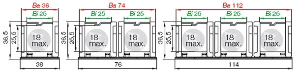

Dane techniczne
H = maks. Wysokośc montażu               1. Wersja 1-pasmowa                         Również dostępne jako
                                                           2. Wersja 2-pasmowa                        prowadnik 2 i 3 profilowy
                                                           3. Wersja 3-pasmowa
Środek zasilania
ST = przerwa wspornikowa.
