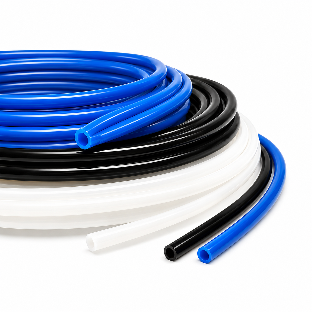

Kalibrowany wąż do powietrza i innych substancji, stosowany w układach pneumatycznych i centralnego smarowania.
Elastyczny i trwały wąż poliamidowy przeznaczony jest do pracy głównie na maszynach, gdzie występuje nieustanny ruch. Odporny na wszelkie warunki przemysłowe:
  • działanie UV
  • działanie substancji przemysłowych jak:
    • oleje
    • chłodziwa
    • środki czyszczące
    • rozpuszczalniki do lakierów samochodowych
Szybkie w montażu końcówki zapewniają pewne połączenie węża z elementem maszyny nawet podczas gwałtownych ruchów.
Zalety poliamidu. Przewód jest:
  • twardy
  • sztywny
  • odporny na załamania
Temperatury pracy: -40 do +100 st.C
