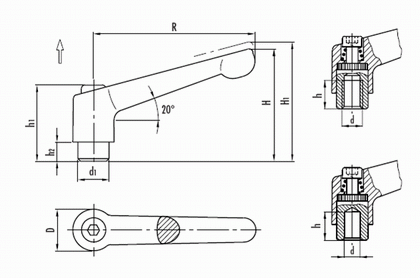

Budowa i zasada działania dźwigni przestawnej
Dźwignie przestawne składają się z tulei (z nagwintowanym trzpieniem lub otworem) oraz połączonego z nią sprzęgłem ramienia przestawnego. Ramię (normalnie zasprzęglone) umożliwia przeniesienie momentu obrotowego na tuleję ( dokręcanie/ odkręcanie). Wysprzęglenie ramienia dźwigni odbywa się poprzez osiowe (względem osi tulei) jego odciągnięcie.
Dźwignie przestawne - budowa - rysunek techniczny
Rysunek 1: Dźwignie przestawne – budowa

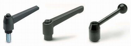

Rękojeści nastawne MRX.P, GN 300, GN 212.3
Rysunek 2: od lewej: rękojeści nastawne MRX.P, GN 300 i dźwignia przestawna GN 212. 3
