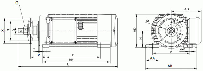

                Silnik jamnik jest najbardziej rozpowszechniony w branży obrabiarek i przemyśle i zazwyczaj mają symbol MYC, a także MSC. Oznacza to, że są one jednofazowe lub trójfazowe i najczęściej spotkamy je np. w maszynach do obróbki drewna, ponieważ niezbędna jest tam wysoka prędkość wału silnika. Nie są one jednak przeznaczone tylko do jednej pracy, dlatego z powodzeniem zastosujemy je w wielu innych warunkach przemysłowych, gdzie sprawdzają się ze względu na liczne zalety swojej pracy i samej budowy. Jak sama nazwa wskazuje są dość niskie, ale jednocześnie dłuższe. Ich równomierna i ciągła praca bez większych zakłóceń to chyba jedna z większych zalet.
U nas znajdą Państwo silniki elektryczne typu jamnik w szerokiej ofercie, w różnych wariantach mocy, różnych wielkościach, lewe i prawe – w zależności do czego mają służyć. Silniki jednofazowe MYC pracują na napięciu 230 V, zaś trójfazowe MSC na 400 V. należy dobrać odpowiedni silnik do konkretnej maszyny, a w razie problemów służymy pomocą.
