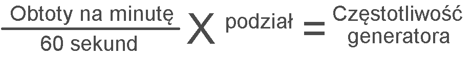

 Wzór na obliczanie częstotliwości generatora impulsów

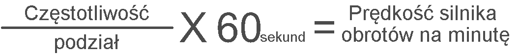

Wzór na obliczanie prędkości silnika krokowego

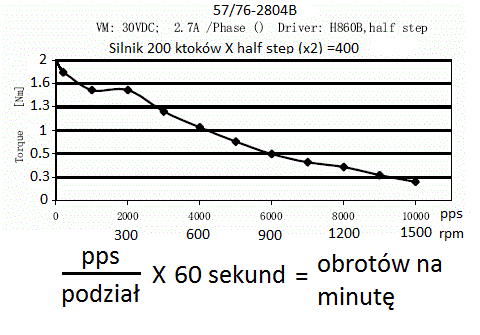

Wykres prędkości obrotowej do momentu dla silnika krokowego SM 2804A

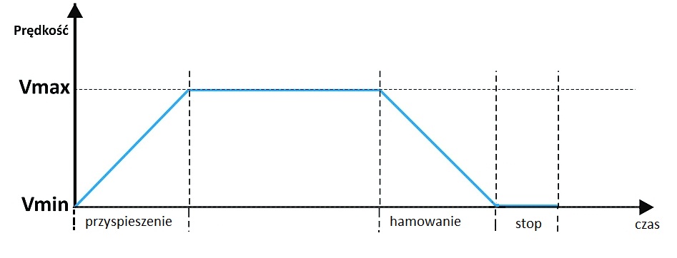

Wykres rampy start-stop dla silnika krokowego
Rampa start-stop silnika krokowego
