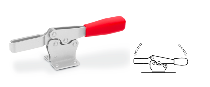

Podział ze względu na położenie rękojeści w pozycji zamkniętej:
  • Dociskacze poziome – rękojeść po zamknięciu dociskacza znajduje się w pozycji poziomej
Dociskacz pionowy serii GN 820
Dociskacze poziome serii GN 820
