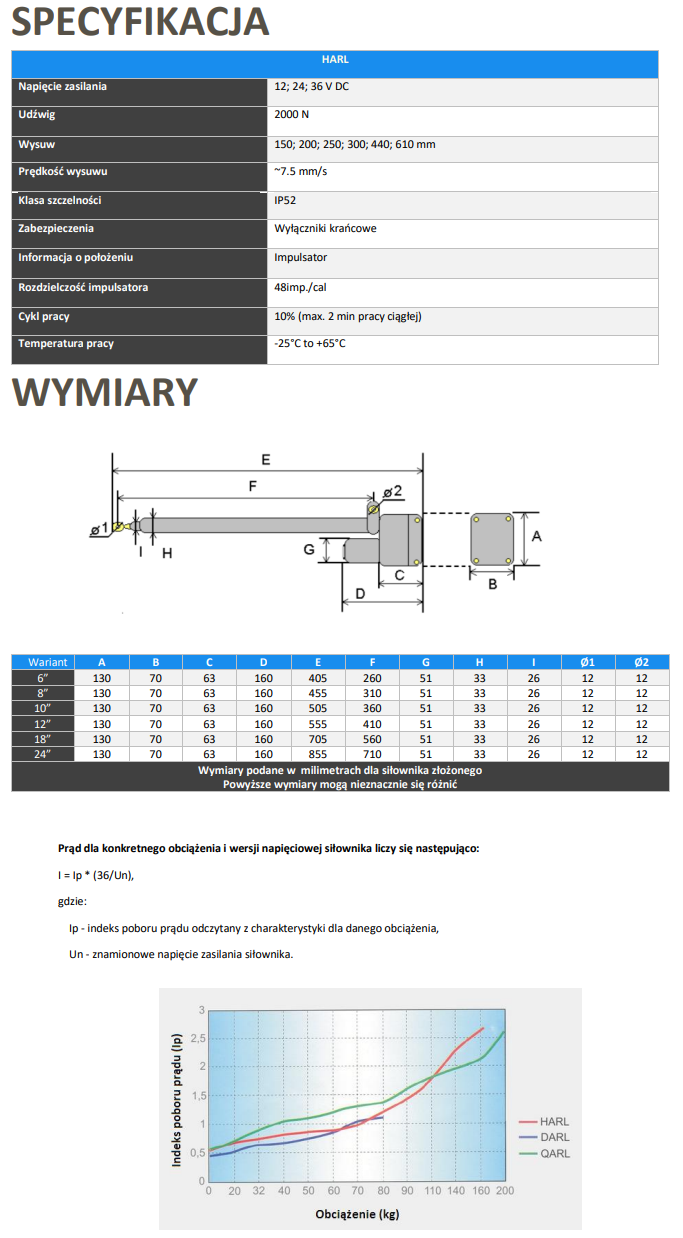

Dane techniczne
  • Seria:    Super Power Jack
  • Długość:    405
  • Prędkość:    7.5 mm/s
  • Siła:    2000 N (200 kg)
  • Rozdzielczość impulsatora:    48 imp/cal
  • Zasięg L:    150 mm
  • Maksymalny prąd:    4A
  • Napięce zasilania:    12 VDC
  • Temperatura pracy [°C]:    -25°C...+65°C
  • Klasa ochrony:    IP 52
  • Krańcówki:    Regulowane
  • Sprzężenie zwrotne:    Impulsator
