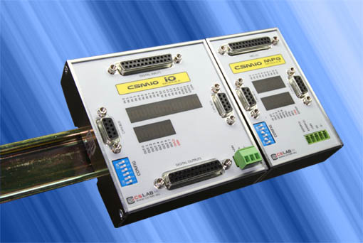

CSMIO-IO jest to moduł dodatkowych 16 wejść cyfrowych oraz 8 wyjść cyfrowych.
Moduł można podłączyć (aż do 16 modułów) do CSMIO-IP-S i CSMIO-IP-A. Sterowniki są tak zaprojektowane, że wykryją podłączone moduły samoczynnie. Ich obsługa odbywa się za pomocą plug-ina sterowania w programie. System sterowania CSMIO/IP-S posiada standardowo 32 wejścia i 16 wyjść cyfrowych. W bardziej wymagających aplikacjach ta liczba może okazać się niewystarczająca.
Wychodząc naprzeciw oczekiwaniom i wymaganiom użytkowników powstał moduł CSMIO-IO oferujący dodatkowo 16 wejść i 8 wyjść cyfrowych. Moduł komunikuje się ze sterownikiem CSMIO/IP poprzez magistralę CAN.
Do szyny rozszerzeń można podłączyć do 16 modułów CSMIO-IO, stąd łatwo obliczyć, że maksymalnie w systemie sterowania CSMIO/IP można obsłużyć 288 wejść i 144 wyjścia cyfrowe. Wszystkie wejścia i wyjścia modułu pracują w standardzie przemysłowym 24V oraz posiadają pełną izolację optyczną z dodatkowymi zabezpieczeniami przed zwarciem i przegrzaniem.
Zdjęcie szyny rozszerzeń
Moduły CSMIO-IO znakomicie sprawdzają się w systemach rozproszonych, dla przykładu - podłączając pulpit sterowniczy nie trzeba wiązki z oddzielnymi przewodami dla każdego przycisku, wystarczy tzw. ?skrętką? doprowadzić szynę CAN do pulpitu, umieścić w nim CSMIO-IO i krótkimi przewodami podłączyć przełączniki i kontrolki.
