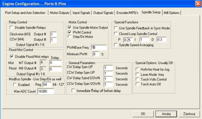

Aby skonfigurować program Mach 3 do współpracy z modułem sterowania temperaturą drutu oporowego kierujemy się następującą logiką. W programie Mach3 w menu Konfiguracja (Config) wybieramy opcję Porty Piny ( Ports and Pins). W zakładce Ustawienia wrzeciona (Spindle Setup) ustawiamy w jaki sposób program ma sterować modułem. W naszym przypadku będzie to PWM.

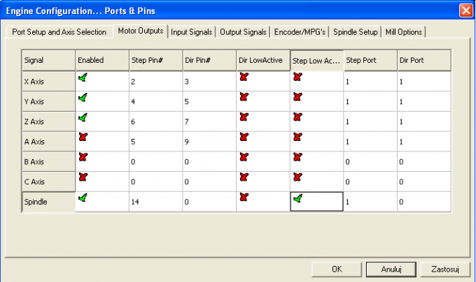

Kolejnym krokiem będzie zmiana ustawień w zakładce Wyjścia Silników (Motor Outputs). Włączamy opcję wrzeciona, wpisujemy numer portu i pinu, z którego będziemy sterować naszym modułem. W naszym przypadku będzie to pin numer 14 (zgodnie z nadrukiem znajdującym się na płytce SSK-MB2). Opcja Step LowActive umożliwia nam odwrócenie logiki działania modułu Kanthal.
Okno zmiany ustawień w zakładce Wyjścia silników, opcja step low active

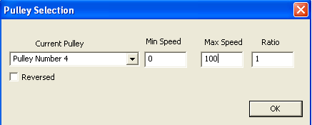

Program umożliwia zdefiniowanie tzw. ”przełożeń”. Aby, tego dokonać wybieramy menu Konfiguracja (Config), a następnie Tryby Wrzeciona (Spindle Pulleys).
Okno regulacji przełożenia wrzeciona w programie Mach3
Proponujemy w polu maksymalna prędkość wpisać 100, a minimalna 0. Można to wtedy potraktować jako zasilanie wyrażone w procentach, tzn. dla 100 będzie oznaczało to, że drut jest zasilany na stałe (przez co osiągnie maksymalną temperaturę), natomiast dla 0 drut będzie zimny (brak zasilania). Opcja Step LowActive w menu Wyjścia Silników. Zmiana tej opcji umożliwia odwrócenie logiki pracy modułu, tzn. dla 100 drut będzie zimny, natomiast dla 0 drut będzie zasilany na stałe.

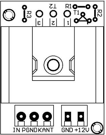

Schemat pokazujący rozmieszczenie elementów w module Kanthall
Wskazówki dotyczące montażu:
Montaż proponujemy rozpocząć od wlutowania najmniejszych elementów, czyli zwór (oznaczonych liniami prostymi), następnie przechodzimy do coraz większych rezystory, diody, tranzystory itd.

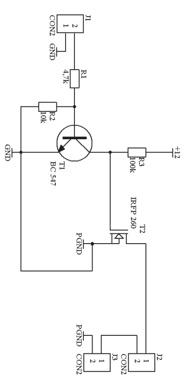

Schemat ideowy modułu Kanthall
