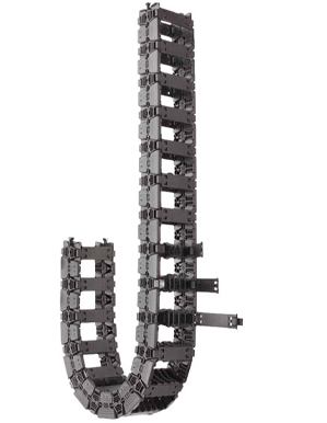

System E6.1: nowa generacja cichych prowadników odpowiednich do pracy w pomieszczeniach czystych
Po 10 udanych latach jako specjalista do pracujący cicho i odpowiedni do pomieszczeń czystych, zaczyna się nowa generacja. Oprócz sprawdzonych korzyści płynących z serii E6 nowa generacja tych prowadników oferuje wiecej korzyści, które ułatwiają obsługę. Ponadto, w związku ze zmianami w konstrukcji ulepszony został dostęp do wnętrza prowadnika, waga została zmniejszona oraz montaz jest teraz łatwiejszy.
  • Poprzeczki są teraz uchylne na obie strony oraz usuwalne po wewnętrznym i zewnętrznym promieniu.
  • Kierunek obrotu można zmienić, np. do instalacji zigzag.
  • Opcja bez naprężenia przez obrót ogniwa wewnętrznego
  • Niezwykle ciche dzięki małemu skokowi i hamulcowi w systemie odbojów.
  • Niezwykle niski poziom wibracji
  • Odporny na ścieraie system mocowania (połączenie otwór/trzpień)
  • Bardzo cicha praca
  • Szybsze "cięcie" do wymaganej długości, dzięki zoptymalizowanej konstrukcji
  • Gładka konstrukcja wnętrza prowadnika dla długiej żywotności przewodów i węży
Poprzeczki są uchylne na obie stron oraz usuwalne po wewnetrznym i zewnętrznym promieniu
37% oszczędność wagi (w porównaniu z E6.29)
Średnica wewnętrzna w pełni dostęna w celu łatwego wypełnienia przewodami
Wnętrze przyjemne przewodom
Główną cechą prowadików igus® serii E6 jest ich doskonała praca w pomieszczeniach czystych. Nowa generacja porusza się w tym kierunku. Prowadzone są testy pracy w pomieszczeniach czystych.
Aby chronić przewody i węże w prowadnikach jeszcze bardziej wydajnie konstrukcja nowej serii E6.1 została bardzo ulepszone.
Powierzchnia poprzeczek jest niezwykle gładka i zaokrąglona - tak samo jak punkt styku pomiędzy poprzeczkami i płytkami bocznymi ogniwa e-prowadnika. Punkt wtryskowy oraz pozostałe punkty znakujące zostały zaprojektowane na zewnętrznej części łańcucha kablowego.
