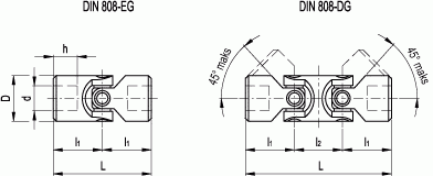

Materiał
Stal hartowana.
Dostępne wykonania standardowe
- Wykonanie EG: pojedyńczy z łożyskowaniem ślizgowym.
- Wykonanie DG: podwójny z łożyskowaniem ślizgowym.
Montaż
- Wykonanie B: otwór gładki.
- Wykonanie K: otwór z rowkiem wpustowym DIN 6885/1..
Wykonania specjalne na życzenie (dla odpowiednich ilości)
- Wykonanie V: otwór kwadratowy.
Właściwości i zastosowania
Przeguby krzyżakowe DIN 808 G z łożyskowaniem ślizgowym wyróżniają się wysoką precyzją wykonania i trwałością. Dopuszczalna prędkość obrotowa przegubów z panewkami ślizgowymi jest ściśle uzależniona od warunków pracy: obciążenia, wymaganej żywotności, kąta odchylenia i smarowania. Dla pracy powyżej 1000 min-1 należy stosować przeguby DIN 808 W z łożyskowaniem igiełkowym. Przy pracy ciągłej musi być zapewnione smarowanie.
Dane Techniczne
Nomogram podaje przenoszoną moc N (i / lub) moment skręcający M przenoszony przez przeguby krzyżakowe DIN 808, typ EG (łożyskowanie ślizgowe pojedyncze) w relacji z prędkością obrotową (n).
Wartości obowiązują dla stałych obrotów, równomiernego obciążenia i odchylenia o kąt max. 10°. Nie obowiązują dla przegubów ze stali nierdzewnej.
