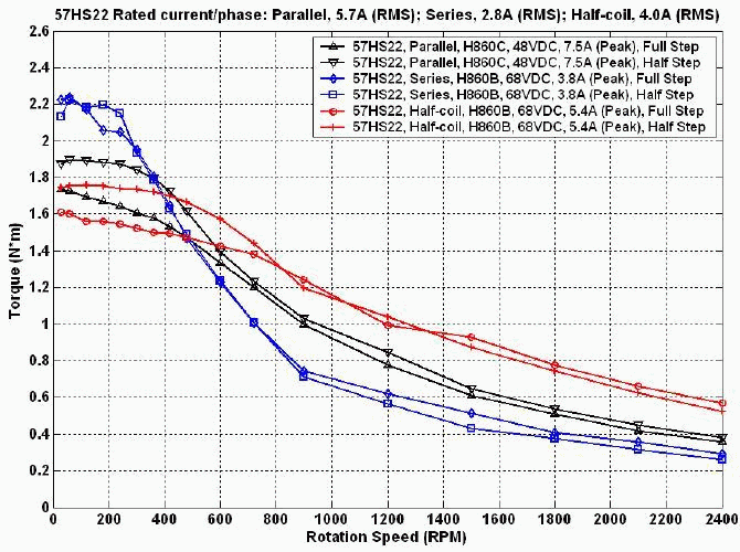

Dane techniczne

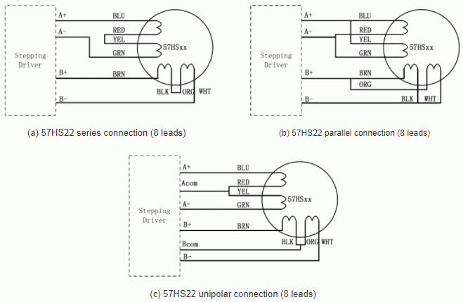

  • Moment trzymający [Nm]:   połączenie równoległe: 2.2 połączenie szeregowe: 2.2 połączenie unipolarne: 1.5
  • Nap. [V]:   Nap. połączenie równoległe: 2.5 połączenie szeregowe: 4.5 połączenie unipolarne: 3.2
  • Prąd fazy [A]:   Prąd fazy połączenie równoległe: 5.7 połączenie szeregowe: 2.8 połączenie unipolarne: 4
  • Rezyst. fazy [Ohm]:   Rezyst. fazy połączenie równoległe: 0.4 połączenie szeregowe: 1.6 połączenie unipolarne: 0.8
  • Induk. fazy [mH]:   Induk. fazy połączenie równoległe: 1.8 połączenie szeregowe: 7.2 połączenie unipolarne: 1.8

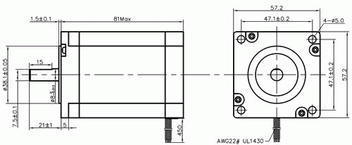

  • Masa [kg]:   1.15
  • długość [mm]:   81
  • flansza [mm]:   57
  • Liczba wypr.:   8
  • Liczba kroków [°]:   1.8
