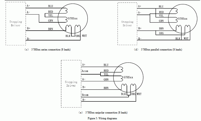

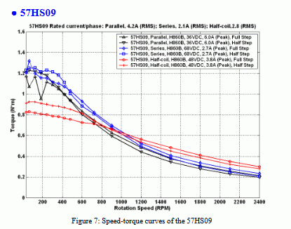

  • Moment trzymający [Nm]:   połączenie równoległe: 1.3 połączenie szeregowe: 1.3 połączenie unipolarne: 0.9
  • Nap. [V]:   Nap. połączenie równoległe: 1.6 połączenie szeregowe: 3.2 połączenie unipolarne: 2.2
  • Prąd fazy [A]:   Prąd fazy połączenie równoległe: 4 połączenie szeregowe: 2 połączenie unipolarne: 2.8
  • Rezyst. fazy [Ohm]:   Rezyst. fazy połączenie równoległe: 0.4 połączenie szeregowe: 1.6 połączenie unipolarne: 0.8
  • Induk. fazy [mH]:   Induk. fazy połączenie równoległe: 1.2 połączenie szeregowe: 4.8 połączenie unipolarne: 1.2

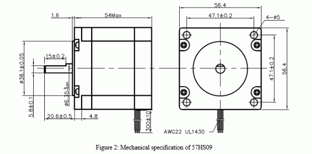

  • Inercja rotora [g-cm2]:   460
  • Detent torque [kg-cm]:   0.4
  • Masa [kg]:   0.6
  • długość [mm]:   54
  • flansza [mm]:   57
  • Liczba wypr.:   8
  • Liczba kroków [°]:   1.8
