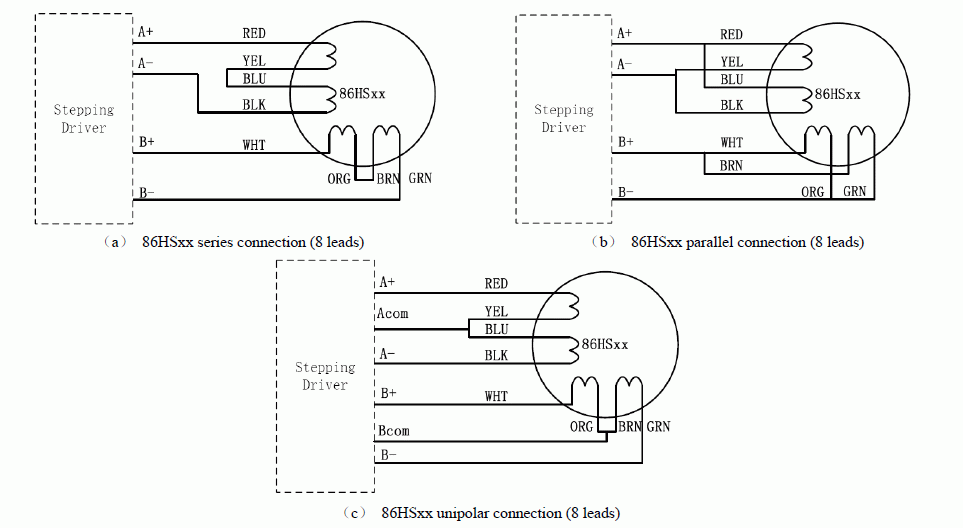

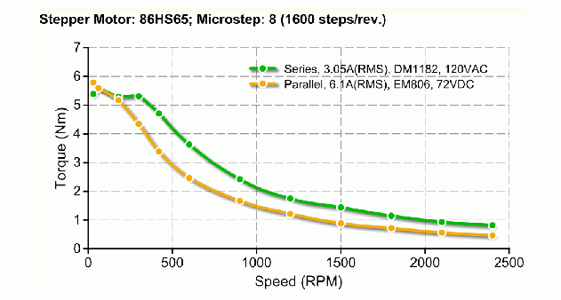

  • Moment trzymający [Nm]:   połączenie równoległe: 7 połączenie szeregowe: 7 połączenie unipolarne: 4.9
  • Nap. [V]:   Nap. połączenie równoległe: 2.1 połączenie szeregowe: 4.2 połączenie unipolarne: 3
  • Prąd fazy [A]:   Prąd fazy połączenie równoległe: 6.1 połączenie szeregowe: 3 połączenie unipolarne: 4.3
  • Rezyst. fazy [Ohm]:   Rezyst. fazy połączenie równoległe: 0.35 połączenie szeregowe: 1.4 połączenie unipolarne: 0.7
  • Induk. fazy [mH]:   Induk. fazy połączenie równoległe: 3.3 połączenie szeregowe: 13.2 połączenie unipolarne: 3.3

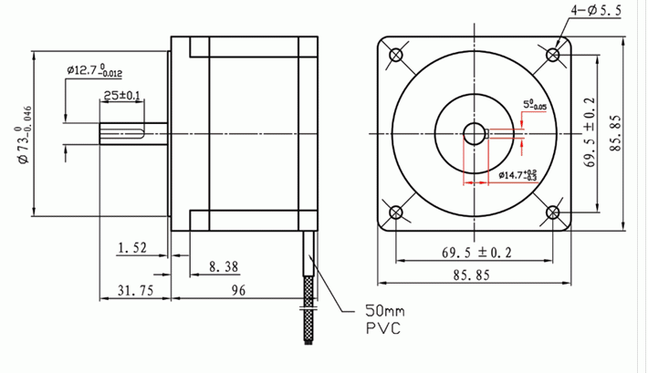

  • Masa [kg]:   2.3
  • długość [mm]:   96
  • flansza [mm]:   86
  • Liczba wypr.:   8
  • Liczba kroków [°]:   1.8
