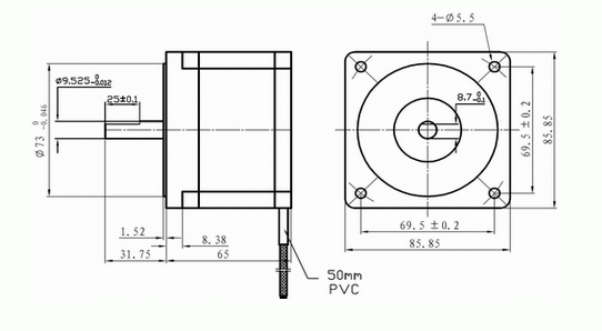

Silnik krokowy 86HS35 - 3.5Nm LEADSHINE - rysunek technicznySilnik krokowy 86HS35 - 3.5Nm LEADSHINE - rysunek technicznySilnik krokowy 86HS35 - 3.5Nm LEADSHINE - rysunek techniczny

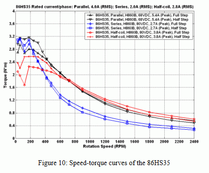

Dane techniczne

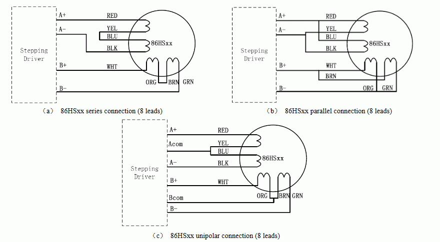

  • Moment trzymający [Nm]:   połączenie równoległe: 3.5 połączenie szeregowe: 3.5 połączenie unipolarne: 2.2
  • Nap. [V]:   Nap. połączenie równoległe: 2.8 połączenie szeregowe: 5.6 połączenie unipolarne: 3.9
  • Prąd fazy [A]:   Prąd fazy połączenie równoległe: 4 połączenie szeregowe: 2 połączenie unipolarne: 2.8
  • Rezyst. fazy [Ohm]:   Rezyst. fazy połączenie równoległe: 0.7 połączenie szeregowe: 2.8 połączenie unipolarne: 1.4
  • Induk. fazy [mH]:   Induk. fazy połączenie równoległe: 3.9 połączenie szeregowe: 15.6 połączenie unipolarne: 3.9
  • Inercja rotora [g-cm2]:   1000
  • Detent torque [kg-cm]:   8
  • Masa [kg]:   1.7
  • długość [mm]:   65
  • flansza [mm]:   86
  • Liczba wypr.:   8
  • Liczba kroków [°]:   1.8
