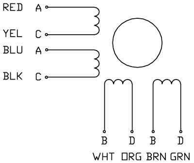

Dane techniczne
  • Moment trzymający [Nm]:   połączenie równoległe: 3.1 połączenie szeregowe: 3.1 połączenie unipolarne: 2.2
  • Nap. [V]:   -
  • Prąd fazy [A]:   Prąd fazy połączenie równoległe: 6 połączenie szeregowe: 3 połączenie unipolarne: 4.2
  • Rezyst. fazy [Ohm]:   Rezyst. fazy połączenie równoległe: 0.34 połączenie szeregowe: 1.38 połączenie unipolarne: 0.69
  • Induk. fazy [mH]:   Induk. fazy połączenie równoległe: 1.6 połączenie szeregowe: 6.4 połączenie unipolarne: 1.6

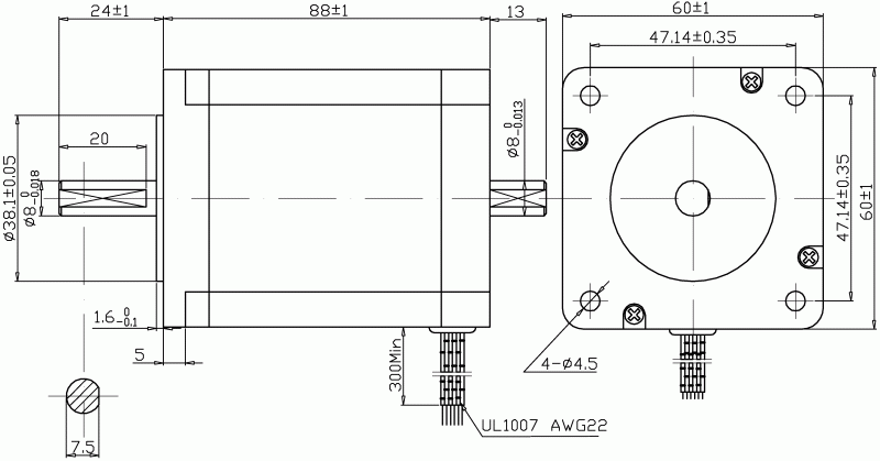

  • Masa [kg]:   1.4
  • długość [mm]:   88
  • flansza [mm]:   60
  • Liczba wypr.:   8
  • Liczba kroków [°]:   1.8
