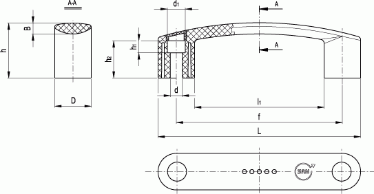

Uchwyt z ochroną antymikrobową (mocowanie od przodu) EBP.140-8-SAN-C1 - rysunek techniczny
Dane techniczne
  • Główne wymiary L:   144
  • Główne wymiary f:   117±0.5
  • Główne wymiary D:   26
  • Główne wymiary h:   39
  • Główne wymiary B:   8.5
  • Główne wymiary l1:   92
  • Otwory montażowe d:   8.5
  • Otwory montażowe d1:   13.5
  • Otwory montażowe h1:   8.5
  • Otwory montażowe h2:   26.5
  • F1 [N]:   2700
  • F2 [N]:   1800
  • L1 [J]:   10
  • L2 [J]:   4
