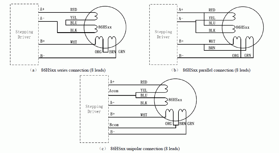

p: - połączenie równoległe
s: - połączenie szeregowe
u: - połaczenie unipolarne

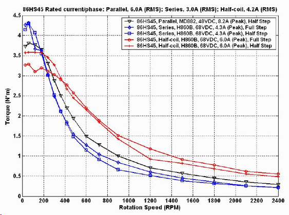

  • Moment trzymający [Nm]:    p: 4.5
  • Moment trzymający [Nm]:    u: 3.2
  • Moment trzymający [Nm]:    s: 4.5
  • Masa [kg]:    2.3
  • Napięcie [V]:    u: 3.15
  • Napięcie [V]:    p: 2.2
  • Napięcie [V]:    s: 4.5
  • Prąd fazy [A]:    s: 3
  • Prąd fazy [A]:    p: 6
  • Prąd fazy [A]:    u: 4.2
  • Rezyst. fazy [Ohm]:    p: 0.37
  • Rezyst. fazy [Ohm]:    u: 0.75
  • Rezyst. fazy [Ohm]:    s: 1.5
  • Indukcja fazy [mH]:    u: 3.4
  • Indukcja fazy [mH]:    s: 14
  • Indukcja fazy [mH]:    p: 3.4

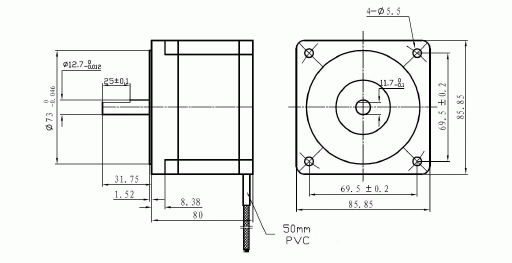

  • długość [mm]:    80
  • flansza [mm]:    86
  • Liczba wypr.:    8
  • Liczba kroków [°]:    1.8
  • Inercja rotora [g-cm2]:    1400
  • Detent torque [kg-cm]:    13
