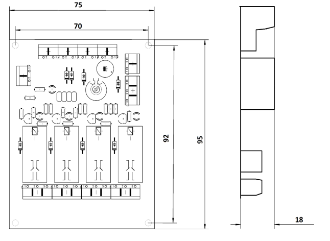

Parametry mechaniczne
Wymiary (mm)
Długość 95
Szerokość 75
Wysokość 18
Waga (kg) ~0,10
Rysunek techniczny z wymiarami płytki PPK-01

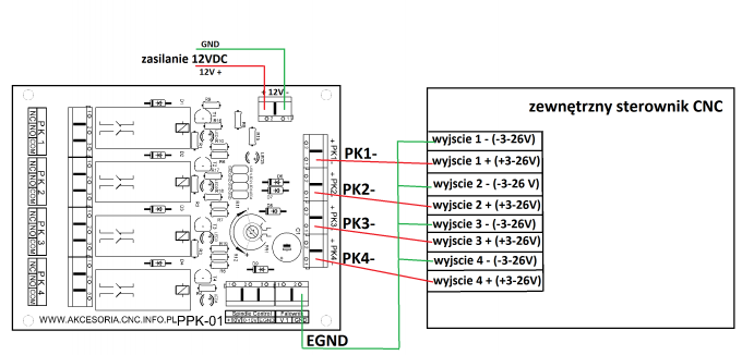

Poniżej przedstawiono schemat podłączenia zewnętrznych urządzeń sterujących, z sygnałem różnicowym (+,-).
Schemat podłączenia zewnętrznych urządzeń sterujących PPK-01

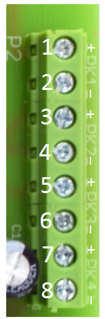

Opis pinów złącz P2

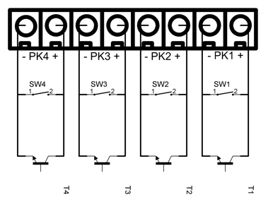

Płytka przekaźnikowa umożliwa sterowanie czterema przekaźnikami (PK1, PK2, PK3, PK4), za pomocą czterech sygnałów cyfrowych (0/1). Napięcie sygnału sterującego powino mieścić się w zakresie od +3 VDC do +26 VDC. Masy sygnałów wejściowych łączymy ze sobą oraz podłączamy do pinu GND, EGND. Przy każdym pinie wejsciowym (PKX-) znajduje się pin (PKX+) na którym  utrzymuje się napięcie stałe +12 VDC. Możemy przykładowo zastosować transystor lub włącznik bistabilny/monostabilny między pinem PKX+ a PKX-. Po zwarciu styków włącznika lub tranzystora spowoduje to podanie napięcia +12 VDC na wejście sygnału sterującego (PKX-) oraz wywoła załączenie danego przekaźnika. Płytka przekaźnikowa jest zaprojektowana z myślą o sterowniku MX3660. Schemat podłączenia sterownika MX3660 do płytki przekaźnikowej PPK-01 w dalszej części instrukcji.
Poniżej przedstawiono schemat przykładowego podłączenia tranzystorów, wyłączników do PPK-01
Zdjęcie pinów złącz P2
Nr. pinu Sygnał Funkcja
1 PK1+ Napięcie +12 VDC do ewentualnego sterowania przekaźnikiem PK1
2 PK1- Wejście sygnału sterującego dla przekaźnika PK1 (od +3 VDC do +26 VDC)
3 PK2+ Napięcie +12 VDC do ewentualnego sterowania przekaźnikiem PK2
4 PK2- Wejście sygnału sterującego dla przekaźnika PK2 (od +3 VDC do +26 VDC)
5 PK3+ Napięcie +12 VDC do ewentualnego sterowania przekaźnikiem PK3
6 PK3- Wejście sygnału sterującego dla przekaźnika PK3 (od +3 VDC do +26 VDC)
7 PK4+ Napięcie +12 VDC do ewentualnego sterowania przekaźnikiem PK4
8 PK4- Wejście sygnału sterującego dla przekaźnika PK4 (od +3 VDC do +26 VDC)

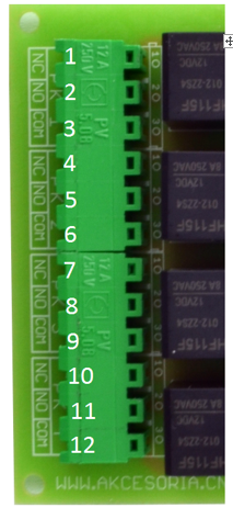

Piny złącza przekaźników P3
Nr. pinu Sygnał Nazwa przekaźnika Funkcja
1 NC
PK1
Styk normalnie zwarty
2 NO Styk normalnie rozwarty
3 COM Styk wspólny
4 NC
PK2
5 NO Styk normalnie rozwarty
6 COM Styk wspólny
7 NC
PK3
8 NO Styk normalnie rozwarty
9 COM Styk wspólny
10 NC
PK4
11 NO Styk normalnie rozwarty
12 COM Styk wspólny

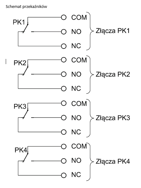

Schemat techniczny przekaźników

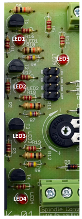

Diody sygnalizacyjne płytki przekaźnikowej PPK-01
Diody sygnalizcayjne PPK-01
Diody sygnalizacyjne pokazują stan pracy urządzenia. Dioda 5 (led5) sygnalizuje obecność napięcia na urządzeniu, po podłączeniu 12 VDC do złacza P1 dioda powinna się zaswiecić informując nas o gotowości pracy urządzenia. Natomiast diody 1, 2, 3, 4, (led1, led2, led3, led4,) sygnalizują stan pracy poszczególnych przekaźników. Po podaniu sygnału sterującego na złącze P2,  nastąpi załączenie przekaźnika oraz zaświecenie się diody informując o załączonym przekaźniku. Diody odpowiadają poszczególnym przekaźnikom:
PK1 – LED1 (dioda nr1)
PK2 – LED2 (dioda nr2)
PK3 – LED3 (dioda nr3)
PK4 – LED4 (dioda nr4)

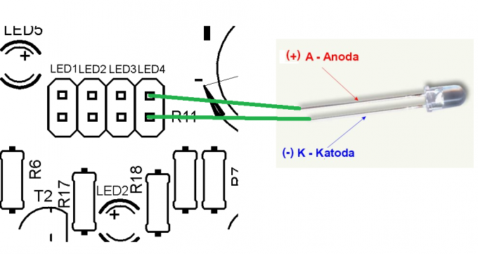

Złącze diod P6
Złącze diod P6 PPK-01
Złącze doid służy do podłączenia zewnetrznych diod, np. na obudowie budowanego sterownika CNC. Płytka posiada już wbudowane rezystory ograniczające prąd diody, co umożliwia bezpośrednie podłączenie diody do pinów złącza. Schemat poniżej przedstawia sposób podłączenia diody. Idea działania diod zewnetrznych jest analogiczna do pracy diod sygnalizacyjnych przekaźników.
Schemat przedstawiający podłączenie diody do złącza
Schemat podłączenia diody do złącza PPK-01

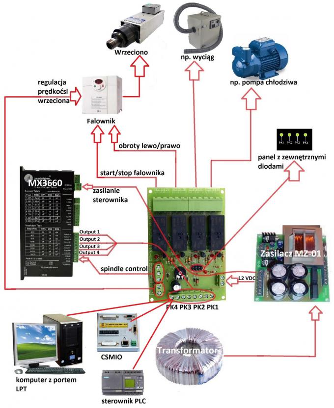

Schemat przykładowego podłączenia PPK-01

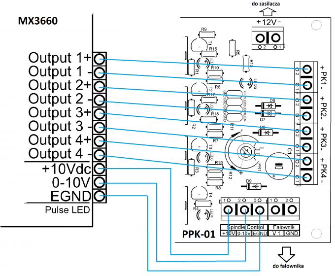

Podłączenie sygnałów sterujących płytki przekaźnikowej PPK-01 do sterownika MX3660
W sterowniku MX3660 zamontowano cztery tranzystory, sterujące czterema wyjściami (Output1, Output2, Output3, Output4). Znak plusa przy każdym z wyjść oznacza kolektor tranzystora a znak minusa przy każdym z wyjść oznacza emiter tranzystora. Aby uruchomić płytkę ze sterownikiem musimy podłączyć zasilanie tranzystorów, czyli piny PK1+,PK2+, PK3+, PK4+ płytki przekaźnikowej do pinów Output1+, Output2+, Output3+, Output4+ sterownika. Następnie emitery tranzystorów pin PK1- do do pinu Output1-, pin PK2- do do pinu Output2-, pin PK3- do pinu Output3-, pin PK4- do do pinu Output4-. Podłączenie modułu regulacji prędkości wrzeciona podłączamy następująco: pin +10Vdc w sterowniku do pinu +10V w PPK-01, pin 0-10V w sterowniku do pinu 0-10V w PPK-01, pin EGND w sterowniku do pinu EGND w PPK-01. Poniższa tabelka przedstawia podłączenie poszczególnych pinów.
Nazwa pinu w sterowniku MX3660 Nazwa pinu w płytce przekaźnikowej PPK-01
Output1+ PK1+
Output1- PK1-
Output2+ PK2+
Output2- PK2-
Output3+ PK3+
Output3- PK3-
Output4+ PK4+
Output4- PK4-
+10Vdc +10V
0-10V 0-10V
EGND EGND
Schemat przedstawia podłaczenie poszczególnych pinów sterownika MX3660 do płytki przekaźnikowej PPK-01.
Schemat podłączenia pinów sterownika MX3660 do płytki przekaźnikowej PPK-01

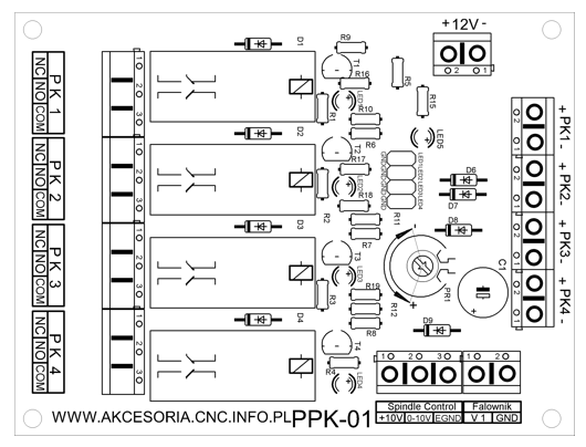

Instrukcja montażowa płytki przekaźnikowej PPK-01 do MX3660
Wykaz elementów
Rezystory:
R1, R2, R3, R4, R15, R16, R17, R18, R19 – 2,2 kΩ
R5, R6, R7, R8 – 4,7 kΩ
R9, R10, R11, R12 – 10 kΩ
Diody:
LED1, LED2, LED3, LED4, LED5 – 3mm
D1, D2, D3, D4, D6, D7, D8, D9 – IN4148
Kondensatory:
C1 – 470 uF/25V
Potencjometr:
PR1 – 2,2 kΩ
Przekaźniki:
PK1, PK2, PK3, PK4 – HF115F
Złącza:
P1 – 1x ARK2
P2 -  4x ARK2
P5 – 1x ARK2
P4 – 1x ARK3
P3 – 2x STL950
2x AKZ950
Gold pin 2x4
Schemat przedstawiający wykaz elementów płytki przekaźnikowej PPK-01
