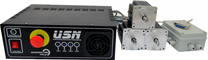

Uniwersalny sterownik numeryczny USN 3D6A CNC
Uniwersalny sterownik numeryczny USN 3D6A CNC po podłączeniu do silników
Fotografia przedstawia sterownik USN-3D6A wraz z 3 silnikami. Silniki nie wchodzą w skład zestawu. Silniki dobiera się indywidualnie w zależności od potrzeb.

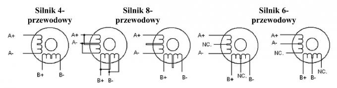

Silniki
Sterownik USN-3D6A może sterować krokowymi silnikami z 4, 6, lub 8 wyprowadzeniami. Poniższy diagram pokazuje podłączenia do silników  w różnej konfiguracji.
Schemat podłączenia uniwersalnego sterownika numerycznego USN 3D6A CNC do Silników o różnej konfiguracji przewodów
Silniki 4-przewodowe są najmniej elastyczne, ale najprostsze w podłączeniu. Prędkość i moment będą zależały od indukcyjności zwojów. Przy ustawieniu prądu wyjściowego sterownika należy pomnożyć prąd fazowy przez 1,4 aby wyznaczyć szczytowy prąd wyjściowy.
Silniki 6-przewodowe możemy podłączyć w dwóch konfiguracjach: pół cewki oraz całej cewki.
Konfiguracja wyższej prędkości lub pół cewki jest tak nazwana ponieważ używa połowę zwojów silnika. Pozwala to na zmniejszenie indukcyjności przez co obniża się moment silnika. Będzie on bardziej stabilny przy wyższych prędkościach. Przy ustawianiu prądu wyjściowego sterownika należy pomnożyć prąd fazowy (lub unipolarny) przez 1,4 aby wyznaczyć szczytowy prąd wyjściowy.
Konfiguracja wyższego momentu lub pełnej cewki używa całej induktancji zwojów faz. Aplikacja ta powinna być używana tam, gdzie wymagany jest wyższy moment przy niskich prędkościach. Przy ustawianiu prądu wyjściowego należy pomnożyć prąd fazowy (lub unipolarny) przez 0,7 i taką wartość szczytową ustawić na sterowniku.
Silniki 8-przewodowe oferują wysoką elastyczność projektantowi systemu, ponieważ mogą być połączone szeregowo lub równolegle, pozwalając na zastosowanie w wielu aplikacjach. Połączenie szeregowe jest zazwyczaj stosowane tam, gdzie wymagany jest wysoki moment i niska prędkość. Ponieważ przy tej konfiguracji indukcyjność jest najwyższa, wydajność spada przy większych prędkościach. Do określenia szczytowego prądu wyjściowego należy pomnożyć wartość prądu fazowego (lub unipolarnego) przez 0,7.
Równoległe połączenie uzwojeń silnika oferuje bardziej stabilny moment przy wyższych prędkościach. Do określenia szczytowego prądu wyjściowego należy pomnożyć wartość prądu fazowego (lub unipolarnego) przez 1,96 lub prąd bipolarny przez 1,4.
Po wybraniu konfiguracji z jaką ma pracować silnik zbędne (niepodłączone) przewody należy solidnie odizolować od pozostałych. Możemy teraz przystąpić do podłączenia kabli do sterownika. Przy tej operacji należy wykazać się szczególną starannością. Złe kontakty mogą skutkować niepoprawną pracą silników, zakłóceniami lub w gorszym przypadku wystąpieniem zwarcia. W celu zmniejszenia zakłóceń motory należy łączyć kablami ekranowanymi, które to należy odpowiednio uziemić wraz ze sterownikiem.

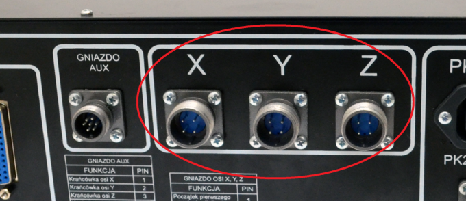

Do podłączenia kabli silników ze sterownikiem wykorzystujemy wtyczki i gniazda do tego celu przeznaczone.
Złącza silników sterownika USN 3D6A
Poniżej opis  pinów  złącza wyjściowego silnika (dla osi X, Y, Z):
Opis pinów złącza wyjściowego silnika
1 – Początek pierwszego uzwojenia silnika ( A+ )
2 – Koniec pierwszego uzwojenia silnika ( A- )
3 – Początek drugiego uzwojenia silnika ( B+ )
4 – Koniec drugiego uzwojenia silnika ( B- )

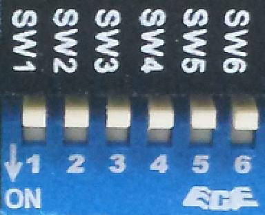

Ustawiania mikrokroku oraz prądu dla silnika.
Po podłączeniu silnika i przed uruchomieniem całego systemu należy poprawnie skonfigurować stopnie końcowe.

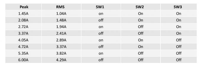

Wybór wartości prądu podawanego na motory i podział kroku silnika odbywa się dla każdej osi indywidualnie. Służą do tego trzy komplety 6 pozycyjnych mikroprzełączników, umieszczonych na obudowie stopnia końcowego mocy w wewnątrz sterownika USN 3D6A. Zdjęcie poniżej przedstawia jeden z trzech 6 pozycyjnych mikroprzełączników.
Sześcio pozycyjny mikroprzełącznik sterownika USN 3D6A CNC

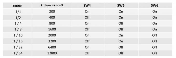

Pierwsze trzy bity (SW1, SW2, SW3) mikroprzełącznika używane są do ustawienia prądu pracy silnika (prąd dynamiczny). Należy wybrać ustawienia najbardziej zbliżone do prądu wymaganego przez silnik według tabeli poniżej:
Tabela pokazująca prąd wymagany przez silniki
Sterownik ma możliwość pracy mikrokrokowej, to znaczy że jest w stanie zwiększyć liczbę kroków silnika maksymalnie 64 razy. Podział kroku ustawiany jest za pomocą przełączników SW4, SW5, SW6 według tabeli poniżej:
Tabela podziału kroków sterownika USN 3D6A CNC
Standardowo podział mikrokroku jest ustawiony na 1/8  1600 kroków na obrót.
Jeżeli sterownik był zakupiony razem z silnikami, wówczas prąd sterownika został ustawiony na odpowiedni dla danego silnika. W przeciwnym przypadku został ustawiony prąd 4,05 A w peak. 2,89 RMS. Należy wówczas dokonać nastawy odpowiedniej wartości dla posiadanych silników.

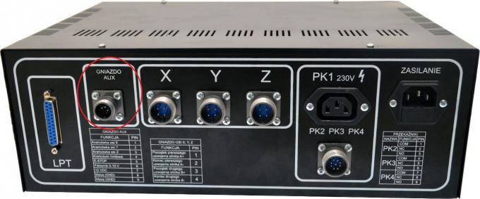

Gniazdo AUX
Gniazdo AUX sterownika USN 3D6A CNC

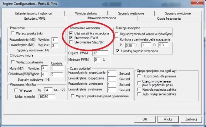

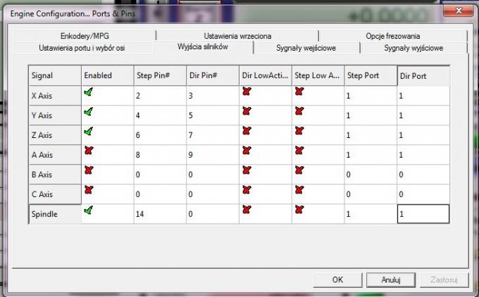

Sterownik USN 3D6A na tylnym froncie obudowy jest wyposażony w „gniazdo AUX”, które to posiada cztery wejścia sygnałów.  Możemy do nich podłączyć np. wyłączniki krańcowe (home X, home Y, home Z), limitowe, czujnik długości narzędzia, THC kontroler do regulacji plazmy, przycisk funkcyjny itd.

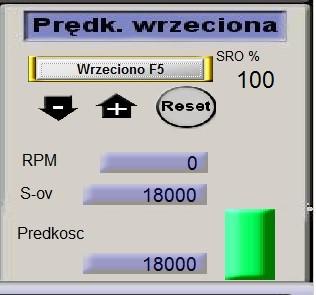

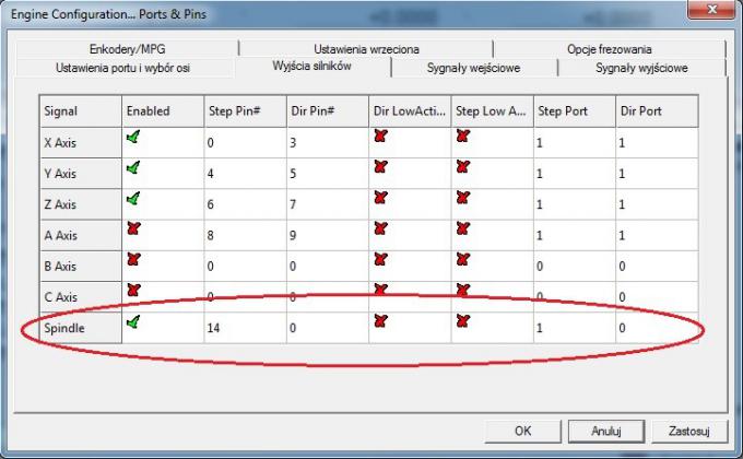

Gniazdo AUX posiada napięcie analogowe (pin 6 Falownik 0-10V) dzięki temu możliwa jest regulacja prędkości wrzeciona poprzez np. program Mach3, dzięki sygnałowi PWM. W większości przypadków regulacją obrotów wrzeciona zajmuje się falownik, który sterowany jest zazwyczaj napięciem od 0 do 10 V. Poprzez zmianę wartości tego napięcia zmieniają się obroty wrzeciona.
Zalecane jest wykalibrowanie napięcia wyjściowego do wartości 10 V poprzez regulację potencjometru znajdującego się na płytce przekaźnikowej PPK-01 wewnątrz sterownika.
Kalibracja analogowego napięcia wyjściowego 10V

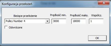

Po podłączeniu sterownika, uruchomieniu programu Mach3, oraz ustawieniu maksymalnych obrotów wrzeciona w programie, przykładamy miernik uniwersalny (multimetr) między pinem 8 (GND) a pinem 6 (Falownik 010V) w złączu „gniazdo AUX”. Ustawiamy miernik w funkcję mierzenia napięcia stałego (DC). Mierzymy wartość napięcia między tymi dwoma pinami, dostrajamy potencjometrem wartość do napięcia ~10 V.
Potencjometr do dostrajania napięcia analogowego:
Potencjometr do dostrajania napięcia analogowego sterownika USN 3D6A CNC

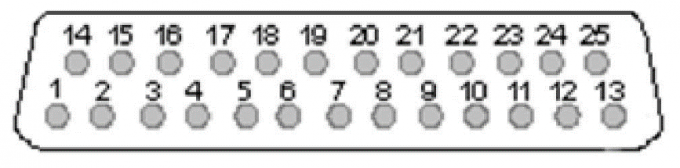

Poniższa tabela przedstawia opis pinów złącza gniazda krańcówek oraz prezentuje poszczególne piny złącza DB25 (port LPT) odpowiadające za sterowanie wejściami:
Nr pinu gniazda AUX Nr pinu portu LPT Funkcja
1 10 wejście uniwersalne nr.1
2 11 wejście uniwersalne nr.2
3 12 wejście uniwersalne nr.3
4 13 wejście uniwersalne nr.4
5 15 E-STOP
6 14 wyjście analogowe (0-10 VDC) do podłączenia falownika
7   zasilanie krańcówek 12 VDC 0,8 A
8 18….25 masa sygnałów GND
9 18….25 masa sygnałów GND
Port LPT na którym pracuje Uniwersalny Sterownik Numeryczny 3D6A, posiada 12 wyjść (sygnały CLK x3, DIR x3, Enable, przekaźniki x4 i wyjście analogowe 0-10V) oraz 5 wejść, do których możemy podłączyć zewnętrzne peryferia z sygnałem wejściowym takich jak np.: THC kontroler, czujnik długości narzędzia, przycisk funkcyjny (start, stop, pauza, bazowanie osi itp.  wyłączniki limitowe, czujniki/wyłączniki bazujące, itd. Jedno z wejść jest zarezerwowane dla przycisku awaryjnego zatrzymania (E-STOP, wiec pozostaje nam do dyspozycji cztery pozostałe wejścia.

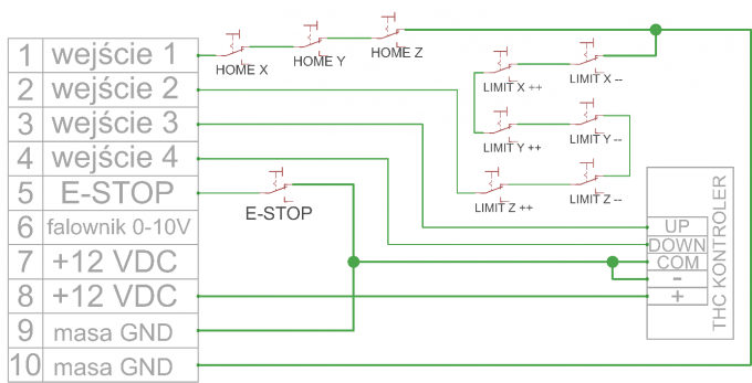

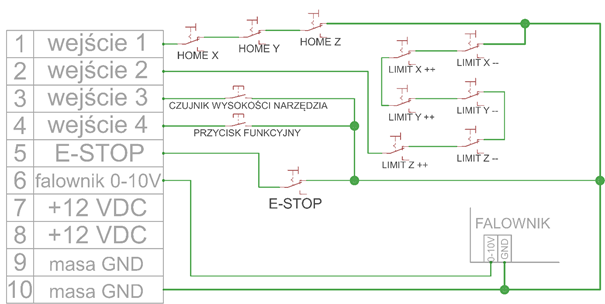

Trzeba zwrócić szczególną uwagę no to iż mamy wyprowadzony wyłącznik awaryjny  (E-STOP) na zewnątrz który pracuje w trybie NC (normalnie zamknięty). Aby sterownik USN-3D6A funkcjonował prawidłowo bez podłączonego zewnętrznego przycisku  awaryjnego. Koniecznością jest „zmostkowanie” złącza 5 skrzynki przyłączeniowej z masą sygnałów (pin 9,10 złącza). Standardowo w sprzedawanych przez naszą firmę sterownikach, taki mostek jest założony w skrzynce. Aby podłączyć zewnętrzny przycisk awaryjny należy rozciąć przewód łączący E-STOP (złącze 5 skrzynki) z masą (złącze 8 skrzynki) i wstawić miedzy oba złącza dodatkowy przycisk awaryjny. Przycisk w trybie normalnym pracuje jako NC. Czyli  wciśnięcie przycisku, powoduje przerwanie obwodu, uaktywnienie funkcji emegrensy oraz zatrzymanie pracy maszyny.
Zalecane jest łączenie krańcówek limitowych, bazujących w trybie NC (normalnie zamkniętym). Rozwarcie obwodu np. poprzez uszkodzenie przewodu lub uszkodzenie styku wyłącznika, spowoduje reakcje programu, np. zadziałanie wyłącznika limitowego co spowoduje zatrzymanie maszyny, nie nastąpi to natomiast w trybie NO (normalnie otwartym). Uszkodzenie przewodu od wyłącznika limitowego w trybie NO w następstwie może doprowadzić do uszkodzenia maszyny, np. poprzez wyjazd osi poza swój obszar roboczy.
Schemat poniżej przedstawia przykładowy sposób podłączenia elementów peryferyjnych. Należy zwrócić uwagę na to, iż wszystkie krańcówki są w stanie normalnie zamkniętym NC. W takiej konfiguracji wszystkie krańcówki połączone są szeregowo. Jeżeli stosujemy włączniki typu NO należy pamiętać o zmianie ustawień w programie Mach, Activ Low na przeciwny dla standardowego pliku konfiguracyjnego USN-3D6A. W takim układzie krańcówki łączymy równolegle. Do podłączenia czujników, krańcówek wykorzystujemy napięcie 12 VDC do zasilenia. Doprowadzone do złącza 6 skrzynki połączeniowej. Maksymalny prąd obciążenia wynosi 800 mA.
Wejścia uniwersalne 1,2,3,4 na czujniki: indukcyjne, fotoelektryczne, halotronowe, krańcówki, przyciski, pracują w trybie wejścia NPN o napięciu pracy do 24 VDC.

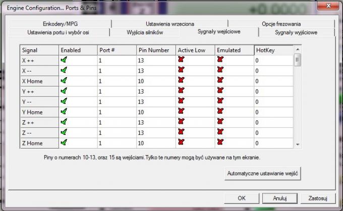

Również możemy krańcówki bazujące łączyć szeregowo, z tego powodu iż osie w programie Mach bazują się po kolei. Po naciśnięciu przycisku Bazowanie osi (obok liczników). Oś najeżdża na krańcówkę, „odskakuje” rozłączając ją, pierwsza oś jest zabazowana. Następnie bazują się kolejne osie. Pozostałe wejścia możemy wykorzystać np. do podłączenia THC kontrolera lub czujnika długości narzędzia, przycisku funkcyjnego (start, stop, pauza, bazowanie itp.) i tym podobnych sygnałów wejściowych.
Poniższy schemat przedstawia przykładowe podłączenie krańcówek dla frezarki:
Przykładowe podłączenie krańcówek dla frezarki USN 3D6A CNC
Poniższy schemat przedstawia przykładowe podłączenie krańcówek dla plazmy z THC kontrolerem:
Przykładowe podłączenie krańcówek dla plazmy z THC kontrolerem USN 3D6A CNC

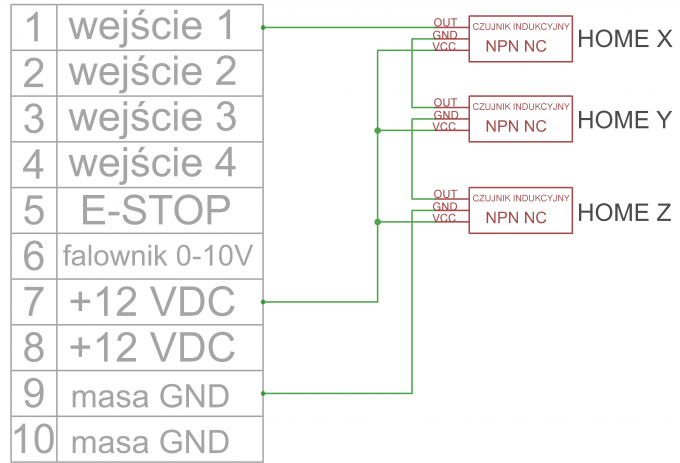

Poniższy schemat przedstawia przykładowe podłączenie czujników bazujących indukcyjnych:
Przykładowe podłączenie czujników bazujących indukcyjnych USN 3D6A CNC

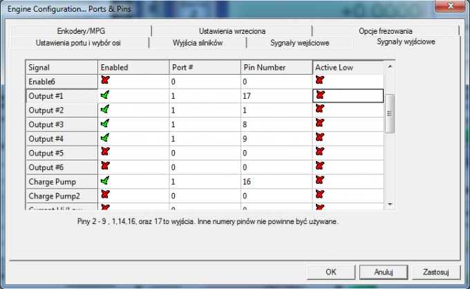

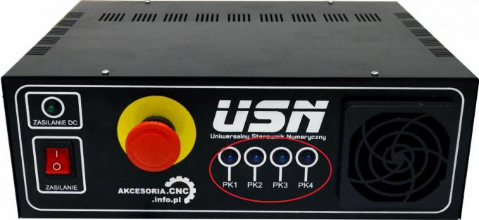

W sterowniku USN 3D6A zamontowano cztery niezależne przekaźniki sterowane indywidualnie z programu obsługującego maszynę. Przekaźniki mogą być używane w dowolnym celu. Są one podłączone do pinów 17, 1, 8 i 9, w złączu DB25 (port LPT). Po pojawieniu się sygnału sterującego na tych pinach (H=5 VDC), następuje załączenie odpowiedniego przekaźnika.
Pierwszy z przekaźników PK1 na tylnym froncie sterownika zamontowano w indywidualnym gnieździe (gniazdo PK1 tzw. gniazdo prądowe), który załącza prąd do 6A i napięciu 230VAC (max 1,4 KW) . Wykorzystując wspomniany wyżej przekaźnik możemy realizować funkcje wł/wył wyciąg, podaj chłodziwo lub załączać małe jednofazowe wrzeciono itp. Zastosowanie może być dowolne. Wyjście gniazda prądowego realizowane jest na trzy pinowym gnieździe PK1. Przekaźnik jest sterowany z pinu 17 złącza DB25 (port LPT). Poniżej opis wyżej wymienionego gniazda.

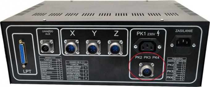

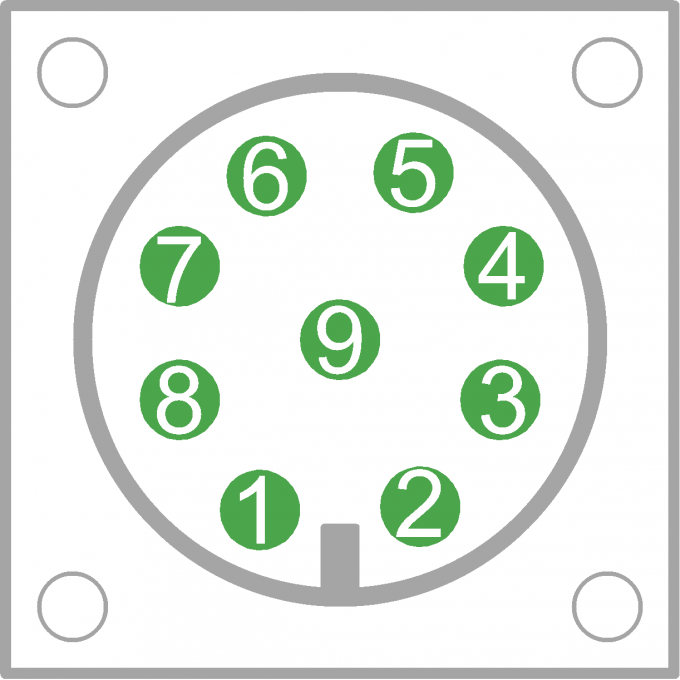

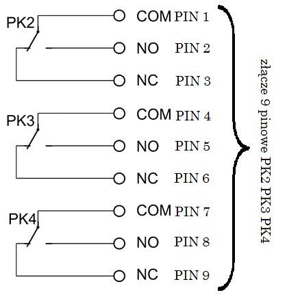

Pozostałe trzy przekaźniki zostały wyprowadzono w 9 pinowym złączu (gniazdo PK2 PK3 PK4) na tylnej ściance obudowy sterownika. Przekaźniki działają niezależnie od siebie.
UWAGA  !!!
Przy montażu dodatkowego obciążenia należy sporządzić bilans prądów. Trzeba zwrócić uwagę na to, iż maksymalny prąd wyłącznika głównego wynosi 10A natomiast bezpiecznika głównego 8A. Maksymalna moc takiego urządzenia nie może przekroczyć 1,4 kW (6A 230V)
Pozostałe trzy przekaźniki PK2 PK3 PK4 mają wyprowadzone styki do gniazda 9 pinowego NO (normalnie otwarty), NC (normalnie zamknięty) oraz COM (styk wspólny). Dla każdego z przekaźników możemy przepuścić przez styki maksymalnie prąd 4A 250 VAC. W przeciwieństwie do przekaźnika PK1 (który załącza 230 VAC) dla przekaźników PK2 PK3 PK4 nie został podłączony żaden potencjał napięciowy tzw.  styki przekaźników w złączu 9 pinowym pracują bez napięciowo, na zasadzie złącz/rozłącz styki. Każdy ze styków przekaźnika został wyprowadzony na zewnątrz. Przekaźniki możemy stosować np. do załączenia sygnału start/stop falownika, obroty lewo/ prawo wrzeciona, załączenie palenia plazmy, załączenie chłodziwa, oświetlenia itd. COM jest stykiem wspólnym dla każdego przekaźnika. Gdy przekaźnik nie jest załączony to COM jest zwarte ze stykiem NC, w momencie załączenia przekaźnika COM jest rozwierany z NC, a łączony z NO.
Gniazdo PK2, PK3, PK4
Obraz 9 pinowego gniazda PK2, PK3, PK4
Poniższa tabela przedstawia opis pinów złącza 9 pinowego PK2 PK3 PK4 oraz prezentuje poszczególne piny złącza DB25 (port LPT) odpowiadające za sterowanie przekaźnikami:
Przekaźnik Nr pinu portu LPT Nr pinu złącza  PK2 PK3 PK4 Funkcja
PK2
1
1 COM(zacisk wspólny)
2 NC(normalnie zamknięty)
3 NO(normalnie otwarty)
PK3
8
4 COM(zacisk wspólny)
5 NC(normalnie zamknięty)
6 NO(normalnie otwarty)
PK4
9
7 COM(zacisk wspólny)
8 NC(normalnie zamknięty)
9 NO(normalnie otwarty)
Rozkład pinów w złączu PK2 PK3 PK4:
Rozkład pinów w złączu PK2 PK3 PK4 uniwersalnego sterownika USN 3D6A CNC

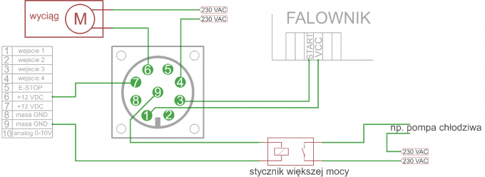

Schemat przekaźników:
Schemat przekaźników PK2, PK3, PK4 w złączu 9 pinowym

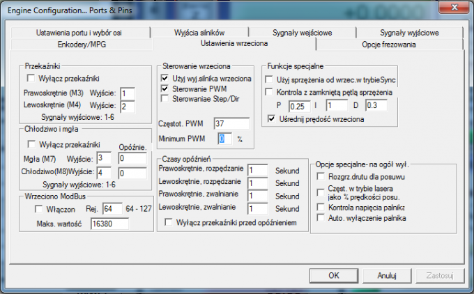

Aby przykładowo załączać przekaźnik większej mocy z cewką na 12V które to z kolei będą uruchamiały urządzenia o większym prądzie poboru, lub urządzenie trzy fazowe, trzeba doprowadzić napięcie do złącza, które możemy wykorzystać np. z puszki połączeniowej złącze 7 i 8 - 12 VDC do styku COM złącza PK… .
Poniżej przedstawiono przykładowy schemat podłączenia gniazda PK2, PK3, PK4:
Przykładowy schemat podłączenia gniazda PK2, PK3, PK4 uniwersalnego sterownika USN 3D6A CNC
Należy pamiętać przed podłączeniem zewnętrznych odbiorników wykorzystując napięcie z puszki podłączeniowej, że maksymalne obciążenie wyjścia napięciowego 12 VDC w puszce  (złącze 7 i 8) wynosi 800 mA. Jeżeli pobór prądu jest wyższy należy zastosować dodatkowy zewnętrzny zasilacz.
Na panelu czołowym sterownika umieszczono cztery diody PK1 PK2 PK3 PK4, które sygnalizują stan pracy przekaźników. Po podaniu sygnału z programu sterującego, na odpowiednie piny złącza DB25 (port LPT), nastąpi załączenie przekaźnika (przełączeniu styków COM+NC na COM+NO, podaniu napięcia na gniazdo PK1) oraz zaświecenie się diody informując o załączonym przekaźniku. Diody odpowiadają poszczególnym przekaźnikom. Pierwsza dioda LED PK1 (gniazdo prądowe 230 VAC) złącze PK1, pozostałe trzy diody LED PK2 PK3 PK4 złącze 9 pinowe, odpowiednio przekaźniki PK2 PK3 PK4.
Diody na panelu czołowym:
Diody PK1, PK2, PK3, PK4 na panelu czołowym USN 3D6A CNC

Port LPT
Podłączenie sterownika USN 3D6A do komputera wykorzystany został port drukarkowy LPT (DB25). Wszystkie urządzenia (sterowniki, komputer PC) podłącza się niezależnie do portu. Port równoległy ma 25 pinów. Piny 1-9, 14, 16, 17 mogą być wykorzystane jako wyjścia, 10-13, 15 jako wejścia. Piny 18-25  to masa (GND).
W produkowanym przez naszą firmę sterowniku USN-3D6A przypisano następującą konfigurację pinów:
Konfiguracja pinów uniwersalnego sterownika numerycznego USN 3D6A CNC
Nr pinu Nazwa Opis
1 wejście 2 Sterowanie przekaźnikiem PK2
2 X - krok Sygnał kroku (PUL) dla osi X
3 X - kierunek Sygnał kierunku (DIR) dla osi X
4 Y – krok Sygnał kroku (PUL) dla osi Y
5 Y – kierunek Sygnał kierunku (DIR) dla osi Y
6 Z – krok Sygnał kroku (PUL) dla osi Z
7 Z – kierunek Sygnał kierunku (DIR) dla osi Z
8 wejście 3 Sterowanie przekaźnikiem PK3
9 wejście 4 Sterowanie przekaźnikiem PK4
10 wyjście 1
( np. Home X)
Wyjscie sygnału, załączane poprzez wyłączniki krańcowe.
Pin 1 gniazda krańcówek.
11 wyjście 2
(np. Home Y)
Pin 2 gniazda krańcówek.
12 wyjście 3
(np. Home Z)
Pin 5 gniazda krańcówek.
13 wyjście 4
(np. Limity)
Pin 3 gniazda krańcówek.
14 PWM Wejście sygnału PWM z komputera do regulacji prędkości wrzeciona. Po przekształceniu cyfrowego sygnału na analogowy, poda regulowane napięcie VDC 0-10V (pin 4 gniazda krańcówek) co umożliwi regulację prędkości wrzeciona poprzez falownik.
15 E-STOP Wyjście sygnału awaryjnego (emegrensy).
16 Pompa ładunku Sygnał wysokiej częstotliwości powyżej 10 kHz, dzięki czemu zapobiega zakłóceniu. Zezwala na pracę sterownika.
17 Wejście 1 Sterowanie przekaźnikiem PK1
18 GND Masa
19 GND Masa
20 GND Masa
21 GND Masa
22 GND Masa
23 GND Masa
24 GND Masa
25 GND Masa

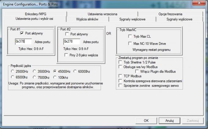

Konfigurację programu należy rozpocząć od przypisania zadań do odpowiednich pinów portu LPT. W menu Ustawienia (Config) wybieramy zakładkę Porty i Piny (Ports and Pins). W pierwszym oknie Ustawienia Portów i Wybór Osi (Port Setup And Axis Selection) ustawiamy:
Konfiguracja programu Mach3 ze sterownikiem USN 3D6A CNC
W tej zakładce konfigurujemy program do współpracy ze sterownikiem. Możemy tu ustawić między innymi, który port komputera będzie wykorzystany do sterowania maszyną, prędkość pracy programu. Okienka Port #1 i Port#2 służą do wskazania adresów portów LPT w komputerze. Możemy tu zaznaczyć, których z portów chcemy używać. Jeśli w komputerze jest jeden port to ma najprawdopodobniej adres 0x378, drugi na ogół 0x278 aczkolwiek w przypadku portów na kartach PCI może to być inna wartość. Można to sprawdzić w Menedżerze urządzeń systemu Windows wybierając tam port i sprawdzając pierwszy adres w zakładce "zasoby". (Start/ Panel sterowania/System/ Sprzęt/ Menedżer urządzeń/ Porty (COM i LPT)/ Port drukarki/Właściwości/Zasoby/Typ zasobu = zakres we/wy. Liczba określająca dolny zakres we/wy będzie adresem naszego portu. Program Mach3 umożliwia pracę z 2 portami LPT, przez co mamy do dyspozycji więcej wejść i wyjść. Ustalenie prędkości pracy programu zależy od prędkości procesora naszego komputera. Jeśli komputer ma procesor 1GHz lub szybszy zalecamy ustawienie 45000Hz. Konfigurację należy zatwierdzić przyciskiem „Zastosuj”.
UWAGA !!!
Należy pamiętać, aby przed opuszczeniem okna konfiguracyjnego, kliknąć przycisk zastosuj. W przeciwnym razie utracimy wykonane zmiany.

Kolejnym krokiem będzie konfiguracja ustawień w zakładce Sygnały Wejściowe (InputSignals). Ustawienia dotyczą między innymi krańcówek bazujących, bezpieczeństwa oraz przycisku E-STOP. Opcja Active Low służy do wyboru rodzaju krańcówki, która została podłączona do płyty głównej tj. normalnie zamknięta(NC) lub normalnie otwarta (NO). Dalej, w tej samej zakładce jest możliwość ustawienia opcji dla przycisku awaryjnego zatrzymania E-STOP. Tutaj podobnie możemy wybrać, jakiego rodzaju wyłącznik został użyty. W sterowniku USN 3D6A został zastosowany wyłącznik NC normalnie zamknięty. Aby sterownik funkcjonował prawidłowo ActivLow dla przycisku E-Stop ustawiamy na czerwono, jak to prezentuje zdjęcie poniżej. Krańcówki bazujące ustawiamy według logiki działania NC ActivLow na zielono lub NO ActivLow na czerwono. Standardowo dla krańcówek normalnie zamkniętych konfiguracja będzie wyglądała tak:
Zakładka sygnały wyjściowe programu Mach3

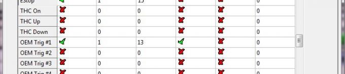

Do skonfigurowania przycisku funkcyjnego, musimy wykorzystać jedne z wejść OEM Trig, w zakładce sygnały wejściowe. Ustawiamy przykładowo wejście OEM Trig1, dla przycisku NO:
Konfiguracja przycisku funkcyjnego w programie Mach3
Przypominamy, że zmiany należy zatwierdzić przyciskiem "Zastosuj".

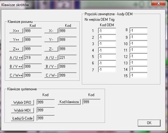

Następnym krokiem jest przypisanie dla naszego przycisku odpowiedniej funkcji. Przechodzimy do opcji klawisze skrótów. Z górnego paska wybieramy ustawienia następnie klawisze skrótów, otworzy na się okno:
Przypisywanie funkcji dla wybranego klawisza w programie Mach3
Następnie w oknie Przyciski zewnętrzne – kody OEM wybieramy numer naszego wejścia. W naszym przypadku jest to 1. Przypisujemy dla naszego przycisku podłączonego do wejścia OEM Trig 1 pin 13 złącza LPT, dowolną funkcję np. start, stop, bazowanie osi, reset, zerowanie liczników, włącz przekaźnik i wielu innych. Dla zobrazowania idei przypiszmy funkcję start cyklu kod OEM Trig - 1000.
Okno Przycisków zewnętrznych, wybór wejścia w programie Mach3
Zatwierdzamy OK i od tej chwili mamy działający przycisk funkcyjny który uruchamia nam wykonanie G-Kodu. Więcej kodów OEM Trig znajdziemy pod adresem.

Kolejnym krokiem będzie zmiana ustawień w zakładce Sygnały wyjściowe (Output Signals), w której to mamy możliwość ustawienia wyjścia Charge Pump (pompa ładunku). Dzięki temu sygnałowi sterownik będzie otrzymywał zezwolenie na pracę (załączenie sterownika). Załączenie oraz wyłączenie sygnału Charge Pump dla sterownika opisano wyżej w instrukcji. Również w tej zakładce konfigurujemy przekaźniki PK1,PK2, PK3, PK4 do pracy z programem. Wprowadzamy ustawienia zgodnie ze zdjęciem poniżej:
Zmiana ustawień w zakładce Sygnały wyjściowe w programie Mach3
Ostatnią zakładką, która nam pozostała do skonfigurowania jest zakładka Ustawienia Wrzeciona(Spindle Setup). Możemy tutaj dokonać ustawień dotyczących wrzeciona, chłodziwa i mgły. Konfigurujemy zakładkę zgodnie z zdjęciem:
Konfiguracja w zakładce Ustawienia Wrzeciona.
Grupa Przekaźnik (Relay Control) pozwala sterować wł./wył. wrzeciona oraz jego kierunkiem pracy przy użyciu przekaźników dostępnych w sterowniku. Należy pamiętać że przekaźnik PK1 jest to wyjście prądowe, standardowo plik konfiguracyjny jest ustawiony do pracy z wrzecionem na przekaźniku PK1. Oczywiście możemy to zmienić zmieniając numer wyjścia zmieniamy przekaźnik. Np: chłodziwo PK1 (230 VAC) wrzeciono prawoskrętnie PK2, lewoskrętnie PK3 (podłączone sygnały do falownika). Zaznaczenie Wyłącz przekaźniki spowoduje, że obsługa przekaźników będzie NIEAKTYWNA.

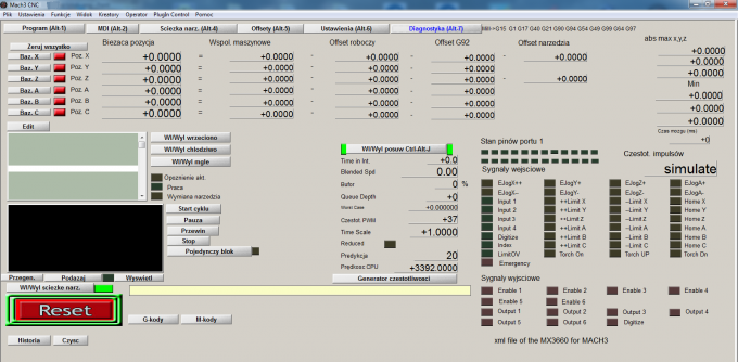

Po konfiguracji pinów proponujemy przetestowanie urządzeń wejściowych – w tym celu na ekranie głównym wciskamy klawisz „Diagnostyka Alt-7”, co powoduje pojawienie się listy urządzeń przyłączonych do komputera. Przy ręcznym załączaniu krańcówek powinny zapalać się żółte lampki przy odpowiednich etykietkach. Jeśli tak się nie dzieje należy sprawdzić konfigurację pinów wejściowych oraz poprawność połączeń elektrycznych. Jeżeli po załączeniu krańcówki żółta lampka gaśnie a nie się zapala, należy odwrócić logikę sygnału ActivLow w zakładce sygnały wejściowe (input signals).
Ekran głównego interfejsu programu Mach3 dla sterownika USN 3D6A CNC

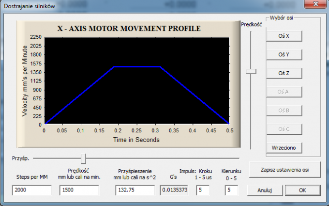

Aby w pełni się cieszyć z pracującej maszyny należy jeszcze tylko przeprowadzić dostrajanie silników. W tym celu w menu Konfiguracja (Config) wybieramy opcję Dostrajanie silników (Motor Tuning). Pojawi się nam następujące okno:
Okno dostrajania silników w programie Mach3

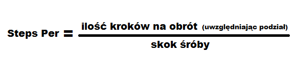

Przyciski osi  X, Y, Z (X, Y, Z Axis) pozwolą wybrać oś, dla której chcemy dokonać ustawień. Dostępne są tylko osie, które zostały uaktywnione w Wyjścia Silników. Za pomocą strzałek w górę i w dół możemy sterować silnikiem danej osi w obie strony (przed wejściem w zakładkę„dostrajanie silników” program nie może być w trybie RESET, ponieważ silniki nie będą się kręcić) . Prędkość silnika (Velocity) oraz jego przyśpieszenie (Accel) ustawiamy przy użyciu odpowiednich suwaków, lub wpisujemy ręcznie w odpowiednie okienko. Na bieżąco prezentowana jest aktualna charakterystyka prędkości silnika (tzw. rampa).Bardzo ważnym parametrem jest ilości kroków na 1 jednostkę miary (Steps per). Jednostką są milimetry lub cale, zależnie od ustawień w Konfiguracja/jednostki miary. Wartość tą należy wyznaczyć na podstawie ustawień sterownika i skoku śruby oraz ewentualnie użytych przekładni. Liczbę tą wpisujemy w okienko w lewym dolnym rogu ekranu (Steps per). Przykładowo mamy silnik 200 kroków/obrót, sterownik SSK-B03 z podziałem kroku ustawionym na 1/2, śruba napędowa trapezowa 10x2. Podział kroku umożliwi uzyskanie 400 kroków na obrót silnika. Skok śruby wynosi 2mm na obrót. W takiej konfiguracji ilość kroków potrzebna do przesunięcia osi o1mm wynosi 200. Wartość tą należy wpisać w polu Steps per. Wpisana błędna wartość spowoduje, że maszyna nie będzie trzymała zadanych wymiarów przy pracy. Przykłady wartości Steps per(ilości kroków potrzebnych do przesunięcia osi o 1mm) dla najpopularniejszych śrub trapezowych zmieszczono w tabeli poniżej (silnik 200 kroków/obrót):
Skok śruby Podział Steps per Podział Steps per Podział Steps per
2  1/2 200  1/4 400  1/8 800
4 100 200 400
8 50 100 200
10 40 80 160
Czyli podsumowując powyższe rozważania na początku musimy poznać jaki podział mamy ustawiony na sterowniku (standardowo 1/8 czyli 1600 kroków o obrót), później tą wartość dzielimy przez skok śruby jaką mamy zamontowaną przy maszynie do posuwu np. stołu. Później tą wartość która nam wyjdzie w obliczeniach wpisujemy w step per, czyli wpisujemy ile kroków musi wykonać silnik aby stół przejechał 1mm.  Wzór poniżej prezentu tą zależność:
Wzór podziału kroków
Przy listwach zębatych sytuacja jest podobna musimy przyjąć do obliczeń również ilość kroków na obrót które dzielimy przez średnicę koła. Wynikiem tego działania jest ile kroków musi wykonać silnik aby listwa przesunęła się o 1 mm (steps per).
Po wpisaniu liczby kroków, dostrajanie silników proponujemy zacząć od niskich prędkości i przyspieszeń stopniowo zwiększając ich wartość. Obie wielkości należy dobrać tak, aby uzyskać wymagane posuwy przy stabilnej pracy maszyny (brak gubienia kroków lub zrywanie się silnika).Wyłączniki krańcowe działają również w trybie dostrajania silników. Jeśli silnik się nie obraca, należy sprawdzić czy wyłącznik bezpieczeństwa nie jest aktywny (migający klawisz „Reset na ekranie głównym, jeśli miga trzeba go wcisnąć). Jeśli natomiast wyłącznik bezpieczeństwa nie jest aktywny, a silnik nadal się nie obraca należy sprawdzić konfigurację pinów wyjściowych oraz połączenia i konfigurację sterownika. Ustawienie każdej z osi należy przed zmianą osi lub zamknięciem okienka zatwierdzić przyciskiem „Zapisz ustawienia osi”.
„Impuls kroku” pozwala na określenie szerokości impulsu dla pojedynczego kroku. Im krótszy tym większa prędkość ruchu da się osiągnąć, ale niektóre sterowniki mogą sobie nie poradzić z niższymi wartościami. Impuls kierunku to minimalny czas potrzebny na zmianę stanu wyjścia sterującego kierunkiem. Zalecamy pozostawienie tych obu wielkości bez zmian.

Kolejnym krokiem będzie zmiana ustawień w zakładce Wyjścia Silników (Motor Outputs).Włączamy opcję wrzeciona, oraz wpisujemy numer portu i pinu, z którego będziemy sterować naszym przetwornikiem . Ustawiamy:
Okno Wyjścia Silników w którym ustawiamy piny i porty do sterowania przetwornikiem w programie Mach3

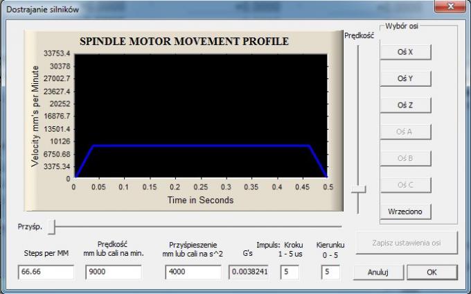

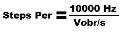

Wrzeciono często napędzane jest przez silnik za pośrednictwem przekładni. Prędkość wrzeciona, w zależności od stopnia użytej przekładni, będzie różniła się od prędkości obrotowej silnika napędzającego. Sterowanie programu Mach 3 odnosi się do prędkości pracy silnika napędzającego wrzeciono. Mając to na uwadze, klikamy teraz w menu Konfiguracja(Config) wybieramy opcję Dostrajanie silników (Motor Tuning). Klikamy na opcję Wrzeciono (Spindle). Wartość wpisana w okienku Prędkość(Velocity) określa nam maksymalną prędkość naszego silnika napędzającego wrzeciono w obrotach na minutę. Dla przykładu przyjmijmy, że maksymalna prędkość naszego wrzeciona wynosi 18.000obr/min. Została użyta przekładnia 1:2, więc prędkość silnika napędzającego wynosi 9.000obr/min. Wartość Step per, określa ile impulsów generuje program na jeden obrót silnika. Aby obliczyć tą wartość, najpierw należy przeliczyć prędkość obrotową wrzeciona na wartość wyrażoną w [obr/s], czyli 9000[obr/min]/60=150[obr/s]. Kolejnym krokiem jest obliczenie wartość Step per. Należy tutaj skorzystać z zależności:
Wzór obliczający ilość impulsów na obrót silnika
Dla naszego przykładu:
Steps per = 1000 Hz / 150 obrotów na sekundę
co daje nam wartość 66.66[1/obr] impulsów na obrót silnika. Wyjaśnienia wymaga skąd wzięła się wartość 10.000Hz (Hz=1/s) w powyższym wzorze. Jak już zostało wspomniane moduł przetwornika F/U, którego maksymalne napięcie wyjściowe wynosi 10V. Stała przetwarzania wynosi: 1000Hz/1V, a więc 1000Hz*10=10000Hz. Gdyby natomiast zostało użyte jedno z elektrowrzecion dostępnych z naszej oferty, np. TMPE4 10/2 3.3kW firmy Elte, które ma 18.000obr/min, wówczas w polu Prędkość wpisalibyśmy 18000, a wartość Step per wyniosłaby33.33. Warto zauważyć, że powyższe założenia są prawdziwe tylko wtedy, gdy falownik zostanie skonfigurowany tak, że dla napięcia 0V odpowiada prędkość silnika 0obr/min, natomiast przy 10Vsilnik osiągnie 18.000obr/min. Następnie przy pomocy suwaka ustawiamyPrzyśpieszenie (Accel). Przypominamy, że każde zmiany należy zatwierdzić klikając przycisk Zapisz ustawienia osi(Save Axis Settings). Dla założeń, wrzeciona z przekładnią ustawienia będą wyglądały mniej więcej tak:
Okno dostrajania wrzeciona w programie Mach3
Jak już zostało wspomniane, sterowanie programu odnosi się do prędkości silnika napędzającego wrzeciono. Nam natomiast zależy na regulacji prędkości wrzeciona. Program Mach 3 ma możliwość zdefiniowania tzw. przełożeń, które to umożliwiają powiązanie prędkości silnika z prędkością wrzeciona. Aby, tego dokonać wybieramy menu Konfiguracja(Config), a następnie Tryby wrzeciona (Spindle Pulleys).
Okienko Konfiguracji przełożeń wrzeciona
Powinno nam się otworzyć nowe okno. W polu Bieżące przełożenie (Current Pulley) wybieramy jedną z dostępnych pozycji, np. numer 4. Następnie istnieje możliwość zdefiniowania maksymalnej i minimalnej prędkości wrzeciona. PoleMaks. Prędkość(Max Speed) określa maksymalną prędkość wrzeciona, która to odpowiada zdefiniowanej, maksymalnej prędkości silnika napędzającego ustawionej w oknie Dostrajanie Silników. Dla obu naszych przykładów, tj. przykładu z przekładnią (prędkość silnika wynosi 9000obr/min,  użyto przekładni 1:2) oraz elektrowrzeciona TMPE 18000obr/min, prędkość maksymalną ustawiamy na 18.000obr/min. Gdy w G-kodzie wpiszemy polecenie S18000, oznaczać to będzie dla programu, że wrzeciono ma pracować z maksymalną prędkością. Sprowadza się to do tego, że program ma generować maksymalną liczbę pulsów na obrót, u nas było to odpowiednio 66.66, oraz 33.33 impulsy na obrót. Wybranie mniejszych prędkości spowoduje odpowiednie obniżenie prędkości pracy silnika oraz wrzeciona. Natomiast, gdy w g-kodzie będziemy chcieli pracować z prędkością większą od zdefiniowanej, np. 20.000obr/min, wówczas program zgłosi błąd i ustawi możliwą maksymalną prędkość, czyli 18.000obr/min. Błąd ten będzie widoczny w okienku Status (na dole strony). Treść komunikatu będzie następująca: ”To fast for Pulley. Using Max”.
Pole Min. prędkość(Min Speed) określa prędkość po niżej, której program nie pozwoli zwolnić dla wrzeciona. Opcja minimalnej prędkości przydatna jest przy wrzecionach, które chłodzone są wiatrakiem umieszczonym na wirniku. Przy zmniejszaniu prędkości wirowania, wydajność takiego chłodzenia spada. Poniżej pewnej prędkości może być ono niewystarczające, co może prowadzić do uszkodzenia wrzeciona. Zaleca się ustawienie minimalnej prędkości danego wrzeciona zalecanej przez producenta. Ostatnim krokiem jest przetestowanie pracy modułu. Do sterowania wrzecionem służą przyciski umieszczone w prawym dolnym rogu głównego okna programu. Parametr S-ov (Przekr) określa nam aktualną prędkość obrotów wrzeciona (np. zmieniona parametrem S w Gkodzie),Spindle Speed (Prędkość) określa nam maksymalną prędkość z jaką chcemy, aby pracowało wrzeciono. Nie może ona być większa od prędkości zdefiniowaną w oknie przełożeń. Przycisk SpindleCWF5 (WrzecionoF5) włącza sterowanie wrzeciona.
Funkcja statusu i zmiany prędkości wrzeciona w programie Mach3
Do przetestowania modułu regulacji prędkości wrzeciona”na sucho” przydatny będzie woltomierz, który należy podłączyć do wyjścia przetwornika. (pin 4 w gnieździe krańcówek na tylnej ściance sterownika oraz pin 7 GND)  Kolejność sprawdzania pracy może być następująca: wpisujemy maksymalną prędkość wrzeciona, czyli 18.000obr/min, następnie włączamy wrzeciono przyciskiem Wrzeciono F5. Jeżeli w polu parametru S-ov jest 0 wówczas na wyjściu modułu powinno być 0V (Przy zdefiniowanej prędkości minimalnej, nie uda nam się ustawić prędkości 0).Następnie przyciskamy przycisk Reset (ten pod przyciskiem Wrzeciono F5). To powinno ustawić aktualną prędkość wrzeciona (Parametr S-ov na zdjęciu) na 18000. Wówczas na wyjściu przetwornika powinno panować napięcie około 10V. Jeżeli napięcie to będzie się nieznacznie różnić od 10V, proszę doregulować je za pomocą potencjometru, który znajduje się na płytce przekaźnikowej PPK-01 (wewnątrz sterownika).
Ustawiając prędkość zadaną (S-ov) na 9000, wówczas na wyjściu modułu regulacji prędkości wrzeciona powinno pojawić się 5V. Klikając przyciski ”-”, oraz ”+” jesteśmy w stanie regulować prędkość w całym zakresie, tj. od prędkości minimalnej do maksymalnej, zdefiniowanych w oknie przełożeń. Oczywiście można pominąć etap sprawdzania działania modułu z miernikiem i przejść od razu do sprawdzania działania z falownikiem, ale w tym wypadku proponujemy ustawić na falowniku zabezpieczenie w formie ograniczenia prędkości silnika, na wypadek, gdyby się okazało, że jednak źle coś zostało skonfigurowane. Następnie zgodnie z instrukcją danego falownika podłączamy do niego wyjście naszego modułu. Jeżeli wszystko zostało poprawnie podłączone i skonfigurowane, to przy regulacji prędkości wrzeciona w programie powinna być widzialna zmiana prędkości wrzeciona. Do załączania/wyłączania oraz zmiany kierunku obrotów wrzeciona można wykorzystać przekaźniki znajdujące się na płycie głównej.

Źle dobrana krańcówka Czujniki indukcyjne pracują w trybie NPN. Sprawdź logikę działania swojego czujnika.
