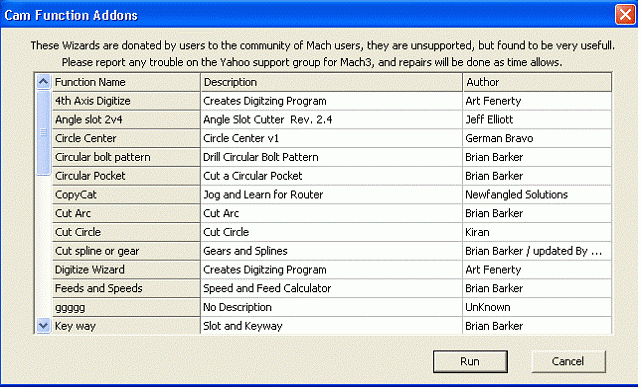

Kreatory programu Mach3
Kreatory są to mini programy, które poszerzają możliwości programu Mach3. W szybki i łatwy sposób pozwalają one przygotować G-kod dla często powtarzanych zadań w programie Mach3. Użytkownik może taki kreator stworzyć według własnych potrzeb. Razem z programem Mach 3 dostarczany jest zbiór kreatorów przygotowany przez użytkowników programu Mach3.
Na liście znajdują się kreatory umożliwiające w łatwy sposób przygotowane zadań m. innymi dla:
- planowania powierzchni;
- próbkowania powierzchni;
- frezowania tzw. kieszeni w kształcie koła, czy prostokąta;
- frezowania teksu;
- i wiele innych.
Powyższe generatory są udostępnione nieodpłatnie i działają bez ograniczeń.
