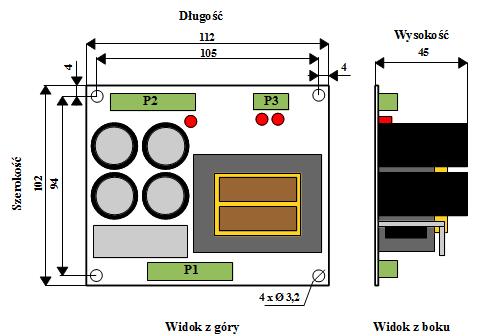

Wymiary [mm] Długość 112
Szerokość 102
Wysokość 45 (wysokość zależna jest od zastosowanych kondensatorów 4700µF)
Waga [kg] ~ 0,645
Wymiary z tabeli zaznaczono na rysunku poniżej:

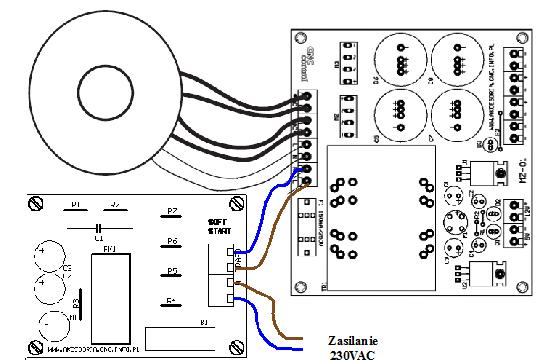

Podłączenie transformatora do modułu zasilacza MZ-01
Przy podłączaniu transformatora do modułu MZ-01 należy zwrócić uwagę na właściwe podłączenie uzwojeń:
a) w przypadku transformatora z jednym uzwojeniem podłączamy je do jednego z wejść AC,
b) przy podwójnym uzwojeniu wtórnym transformatora należy zwrócić uwagę na polaryzację faz. Podłączając sugerujemy się oznaczeniami na transformatorze i płytce zasilacza. Sprawdzamy Poszczególne fazy i odnajdujemy początki uzwojeń. Po zlokalizowaniu wyżej wymienionych, instalujemy je w pinach złącza AC. Początki lub końce obu uzwojeń należy podłączyć do wejść AC oznaczonych kropką.
Schemat poglądowy umieszczono poniżej.
Uwaga!!!
Odwrotne lub złe podłączenie przewodów strony wtórnej transformatora spowoduje zwarcie na mostkach
prostowniczych. Doprowadzić to może do nieodwracalnego uszkodzenia urządzenia i/lub transformatora.
W celu zabezpieczenia transformatora należy zastosować na wejściu zasilania uzwojenia pierwotnego bezpiecznik o prądzie zadziałania odpowiednim dla jego mocy.
Przy stosowaniu transformatorów powyżej 200 W system należy zasilać za pomocą układu miękkiego startu. SOFT START start zapobiega powstawaniu w uzwojeniach impulsu prądowego, który pojawia się podczas włączania go do sieci. Duża moc transformatora, zastosowanie w układzie prostownika i kondensatorów filtrujących o dużej pojemności, powoduje, że przy włączeniu do sieci takiego układu prąd przez niego pobierany jest większy niż jego prąd znamionowy, powodując zadziałanie bezpieczników, które to odłączą nam zasilanie. Jest to szczególnie uciążliwe w przypadku, gdy pod jedną listwę zasilającą mamy podłączony komputer i sterownik maszyny. Przy zadziałaniu bezpiecznika wyłączy nam się komputer, powodując utratę nie zapisanych danych. Stosując układ SOFT STARTU eliminujemy taką sytuację i bez obaw możemy pracować na komputerze i sterowniku maszyny wpiętych w jedną listwę zasilającą (jeden bezpiecznik).
Schemat instalacji SOFT START-> moduł MZ-01-> transformator umieszczono poniżej.
